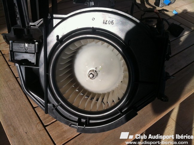

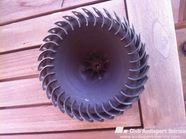

alcoscar Publicado 23 de Febrero del 2016 Denunciar Publicado 23 de Febrero del 2016 Hola Tomas. Lo de la vibracion es debido a que se llenan de suciedad las aspas del motor del soplador del aire, se desequilibra y vibra. Para solucionarlo hay que desmontar el motor y limpiar las aspas, yo las desmonte y las meti en el lavavajillas. Responder

alcoscar Publicado 23 de Febrero del 2016 Denunciar Publicado 23 de Febrero del 2016 (editado) y despues Editado 23 de Febrero del 2016 por alcoscar Responder
alcoscar Publicado 23 de Febrero del 2016 Denunciar Publicado 23 de Febrero del 2016 muy sencillo. Responder
alcoscar Publicado 23 de Febrero del 2016 Denunciar Publicado 23 de Febrero del 2016 cuando saques el ventilador, tienes que quitar la abrazadera metalica que sujeta las aspas blancas y con mucho cuidado para no partirla, levantar una pestañita del eje del ventilador que impide que se salga Responder
