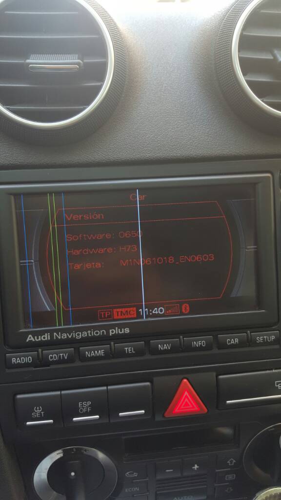

costi22 Publicado 21 de Febrero del 2016 Denunciar Publicado 21 de Febrero del 2016 Bueno os comento Tengo el rns-e, software:0650, hardware:H73. Encontre un chico que vende dvd's con mapas. 2015 con radares 20€ 2016 sin radares 20€ Dvd actualizar software 10€. Me dijo que tiene la ultima version y es la misma que el mio. Hay otra version mas nueva? Tendria que actualizar algo?o solo meter dvd de mapas? Yo tengo el original del 2007, y no se si se puede pasar directamente al 2015 o 2016. Estoy pensando en coger el 2016 aunque no lleve radares. Gracias Responder
Gelo Publicado 21 de Febrero del 2016 Denunciar Publicado 21 de Febrero del 2016 La 650 es la ultima para ese modelo la actualización viene en el propio dvd de mapas y puedes pasar directamente sin problemas ...según metas el disco ya detecta la actualización. Enviado desde mi lado oscuro Responder

abdeel_00e Publicado 10 de Agosto del 2023 Denunciar Publicado 10 de Agosto del 2023 En 21/2/2016 a las 11:45, costi22 dijo: Bueno os comento Tengo el rns-e, software:0650, hardware:H73. Encontre un chico que vende dvd's con mapas. 2015 con radares 20€ 2016 sin radares 20€ Dvd actualizar software 10€. Me dijo que tiene la ultima version y es la misma que el mio. Hay otra version mas nueva? Tendria que actualizar algo?o solo meter dvd de mapas? Yo tengo el original del 2007, y no se si se puede pasar directamente al 2015 o 2016. Estoy pensando en coger el 2016 aunque no lleve radares. Gracias Hola buenas tengo la misma radio que en la fotografía pero no tengo bluetooth en ella ni navegador ni teléfono como puedo instarlo gracias me correo electrónico abdul.rosario@gmail.com para si me puedes ayudar Responder
Lazpi Publicado 10 de Agosto del 2023 Denunciar Publicado 10 de Agosto del 2023 hace 1 hora, abdeel_00e dijo: Hola buenas tengo la misma radio que en la fotografía pero no tengo bluetooth en ella ni navegador ni teléfono como puedo instarlo gracias me correo electrónico abdul.rosario@gmail.com para si me puedes ayudar Para el navegador tienes que comprar el DVD, los tienes por wallapop. Para el telefono, tienes que ponerle un modulo bluetooth, ya sea original o uno de la marca FISCON y configurarlo con Vagcom Un saludo Responder
