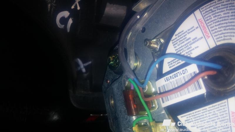

ttoinho Publicado 21 de Febrero del 2016 Denunciar Publicado 21 de Febrero del 2016 Hola: quiero cambiar el volante a mi s6 del 2001 poe uno reacondicionado, del 2004 creo..e intentado mirar por la pagina pero no he encontrado algo que me ayude.. e visto un mini brico de adolfonc pero no puedo ver las fotos, y sin fotos no soy capaz.... El volante del 2001 tiene la clavija diferente al nuevo, y los colores de los cables tambien son distintos.. El volante actual tiene azul y marron que salen del airbag, u verde y lila que supongo son de la bocina...el nuevo tiene marron y negro por un lado que supongo son de la bicina.. y despues dos negros que van a la clavija del airbag... Necesito ayuda para poder poner la clavija del 2001 al nuevo volante, sin peligro de explosion.... Alguien puede ayudarme?... pongo fotos, si soy capaz.... Muchas gracias... Responder

ttoinho Publicado 21 de Febrero del 2016 Autor Denunciar Publicado 21 de Febrero del 2016 A ver asi: http://imageshack.com/a/img923/792/Mn1jjC.jpghttp://imageshack.com/a/img922/7236/PwC5Y4.jpghttp://imageshack.com/a/img924/7857/Z8nh1J.jpg Responder

ttoinho Publicado 22 de Febrero del 2016 Autor Denunciar Publicado 22 de Febrero del 2016 Hola de nuevo: he estado mirando y no puedo cambiar las piezas interiores, unas por otras....para que pueda utilizar la clavija actual en el nuevo, tengo que cambiar todo el mecanismo...todo. Y los volantes no son iguales por dentro, no tengo donde amarrar el mecanismo antiguo en el volante nuevo...por culpa de poder aprovechar el cableado y la clavija.....tampoco los tornillos para poder atornillar el módulo completo... O por lo menos yo no soy capaz...es una lástima porque sería una opción estupenda... Creo que la mejor opción es cortar y soldar la clavija antigua al nuevo volante... Si alguien sabe como hacerlo, se lo agradecería.... A ver si Adolfonc lee esto y puede ayudarme...con unas fotillos... Responder
ttoinho Publicado 22 de Febrero del 2016 Autor Denunciar Publicado 22 de Febrero del 2016 Hola: bueno al final me he arriesgado, y he cortado y soldado los cables...como en los dos airbag tienen el mismo numero de cables, solo cambia el color... He unido el verde al negro masa de la bocina. El violeta al marrón positivo de la bocina.. creo... Y el azul del airbag que esta en el 2 de la clavija, lo he unido al negro del numero 2 de la otra clavija... Y el marrón al 1 negro de la otra clavija... Bueno...lo he montado y no ha explotado....y la bocina funciona perfectamente.. Así que creo que he acertado....aun me tiemblan las piernas.... Gracias a Alexiskg por aportar e intentar ayudar... Saludos... Responder

ttoinho Publicado 23 de Febrero del 2016 Autor Denunciar Publicado 23 de Febrero del 2016 Bueno, a lo loco no he cortado eh... Pues e visto que no han mirado el post los que saben del tema, y he intentado encontrar algo por la web... he mirado de todo por todo... El problema que yo tenia, era que los cables no tenian el mismo color, pero tenia el mismo numero de cables en los dos volantes...Y el volante nuevo tenia los dos cables de color negro... tengo entendido que no tienen polaridad, por eso supongo que tienen el mismo color, los volantes mas nuevos... E mirado el numero que correspondia en la clavija y uni el 1 con el 1, y el 2 con el 2... Despues los de la bocina eran un poco mas facilitos...las masas se distinguian mas facil... El problema lo tenia en los airbag, por culpa que no sabia si tenian polaridad, y al no coincidir ningun color, me acojonaba, que pudiera explotar... Pero ha salido bien...... Un saludo y gracias por tu interes, ahora voy a disfrutarlo... aver si puedo colgar una foto de como quedo.... Responder
