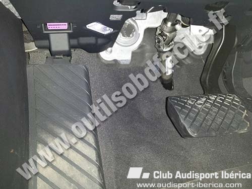

matraca Publicado 15 de Marzo del 2016 Denunciar Publicado 15 de Marzo del 2016 El orden por lo que pone en el papel que me viene con el cable sería, primero al coche PUERTO OBD, luego al portátil, luego encender el programa y después encender el coche (sólo contacto o mejor entero). CONTACTO SIN ARRANCAR, OSEA QUE LA RADIO FUNCIONE, Y LA RADIO LA PONES EN MUTE..... PARA RETIRARLO, CIERRAS PROGRAMA, QUITAS EL CONECTOR USB DEL PORTÁTIL, RETIRAS LA LLAVE, Y POR ULTIMO DESCONECTAS EL CABLE DEL PUERTO OBD. Ahora ahí, el Autoscan podría darle, aunque ya he leído que si seleccionas todo puede llevar hasta 45 minutos. en ese tiempo te da para invitarme a un buen almuerzo SON escaso....... 5 minutos Te recomiendo que en ese autoscan permanezcas en el interior del coche, sin estar manipulando la radio, luces, puertas, ventanillas y demás cosas raras, de esa manera el programa no notara alteraciones. Si te sigues atascando ya lo sabes me consultas. Un gran saludo Responder
