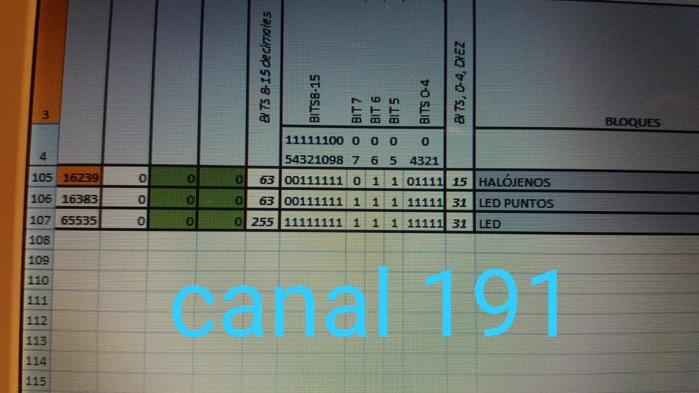

matraca Publicado 27 de Agosto del 2019 Denunciar Publicado 27 de Agosto del 2019 hace 2 horas, Scout dijo: Con ese cambio qué conseguimos? Con el 191 a 0 no sale error en FIS pero si en diagnosis. A tí te funciona de esa manera no quiere decir que esa será la lógica de la centralita Ejemplo Hablamos de los b8 Si te das cuenta existe variantes en el canal 191, puedes confirmarlo con otros usuarios que tengan diferentes faros, en el b8 que yo sepa existen 3 modelos Fijate en tu 16239 y los bits marcados en 1, los 0 son canales inexistentes en tu centralita Tu caso Al lío Numeración en verde si efectuas toda esa suma representa el 65535 que tienes en el canal 181, si no lo cierras por ese canal te da fallo por otro lado. Tu canal 191 representa un 16239, motivo: Llevas halojenos. Te faltan 4 canales indicados en la tabla como interrogantes. Los de led de puntos 16383, les falta 2 canales Los de led 65535, llevan el completo, jajajaj Por este motivo ellos llevan más funciones de iluminación. Lo que te puse en rojo es el error que te muestra la luz fundida por vcds y su correspondiente canal, si metes 1 lectura de todos tus canales de la 46 y buscan por internete, veras de lo que te hablo. Tienes en la centralita 8 canales que deriban de esta misma numeracio 16383 65535 repetidos y 1 exclusivo 16239, como te digo cada cual cumple su función, como ejemplo, con remolque de serie el 65535 prevalece al resto. . Y antes de nada, no intentes habilitar los canales faltantes, por una sustitución de faros por ejemplo de halojenos a led, bloquearas la centralita y acabará de pisa papeles. Se hace tirando 2 cables de las luces actuales, no por activar canales ( mas que nada por si te lo habias planteado) Ahora te dejo los deveres a tí , busca en la tabla como solo dejar que funcione sin error los intermitentes ese valor tendrás que aplicarlo en el 181, podrás comprobar que ya estoy por casa, Te podría extender 1 hilo completo de las historias de la 46, pero por pesado me banean Si necesitas algo más avisa, un gran saludo. Responder

matraca Publicado 27 de Agosto del 2019 Denunciar Publicado 27 de Agosto del 2019 No comparto el mismo punto de vista que los de AUDIZINE, te explico Existen mil maneras de suprimir el error, te expongo como ejemplo que la luz de freno por gestión de centralitas acaba en el abs, si tuvieras la tabla que yo tengo por numeración te volvias mono, los números pasados a la tabla es como1 secuencia y siguen 1 orden. Te puedo decir que desde el canal 230 al 247 se encuentran los errores también de las bombillas fundidas estos 18 canales, es la clonación de los canales desde el 195 al 212 ( para que lo entiendas) Si yo aplico por ejemplo en cualquier canal del 230 en adelante un 0 TAMBIÉN suprimo el error de esa bombilla, mas que nada para que veas como va el tinglao. Las derivas de todo esto te puede suponer que cuando se te funda 1 bombilla por ejemplo la de freno, si no sigue el orden secuencias de la centralita, te supondría 1 error en abs, (por ejemplo) inexplicable y que te daría muchos quebraderos de coco. Piensa que en la secuencias existen muchos bits de por medio 18 concretamente, en esa numeración existe potencias, y ordenes al resto de centralitas. Quien dijo facil? Lo dicho un gran saludo. Responder

matraca Publicado 27 de Agosto del 2019 Denunciar Publicado 27 de Agosto del 2019 hace 4 horas, Scout dijo: Excepto los led de intermitentes, todas dan error en FIS. Tienes que ir descontando al 65535 las que den error, el resto si va bien dejas su numeración esa es la idea, respeta los canales en interrogantes, asume como si fuera una bombilla que va bien. Y no me líes más que me voy pal sobre Responder

matraca Publicado 30 de Agosto del 2019 Denunciar Publicado 30 de Agosto del 2019 (editado) Cita Como se nota que hoy es VIERNES hace 38 minutos, Scout dijo: Bien, voy a pedir antinieblas led para pilotos traseros, ahora mismo llevo un 0 en el canal 181, no hay errores ni en FIS ni en diagnosis , mi pregunta es si no salen los errores en diagnosis porque están anulados directamente o porque no están fundidos los led. Es decir, a pesar de que no salen los errores, si se funde un led de los pilotos traseros ahora mismo ¿lo cantaría por diagnosis o FIS? RETIRA 1 BOMBILLA y lo verás Igual estoy equivocado y por eso pregunto. La cuenta que tengo que hacer es de 65535 del canal 181 descuento las que den error, pero si pongo 0 como llevo ahora lo que ocurre es que directamente se suprimen todos los errores, no? SI Cita Otra cosa, ya puestos, ¿Por qué cuando puse 0 en el canal 191 no salía error en el FIS pero si al pasar diagnosis? Cita Sobre el último punto Porque los q5 en ese canal llevamos un 65535 sin tener habilitados los canales 209 y 210? Al contrario que 1 B8 con los faros de led (ultima generación)??? Esos llevan habilitados los canales del 195 al 210 el pack completo. Editado 30 de Agosto del 2019 por matraca Responder
matraca Publicado 30 de Agosto del 2019 Denunciar Publicado 30 de Agosto del 2019 Suprimimos los errores de un 65535 que representan los canales del 195 al 210 Si buscas la equivalencia por la tabla que te pasé pillaras rapido el rollo. Al faltar 2 canales que SUPRIMIMOS? Si buscas la respuesta te lo agradecería, no va en coña!! Si te surge algo más avisa, saludos. Responder
matraca Publicado 30 de Agosto del 2019 Denunciar Publicado 30 de Agosto del 2019 Hablo del canal 191, para que quede claro! Puedes preguntar a usuarios que tengan b8 con faros leds de ultima generación. Responder

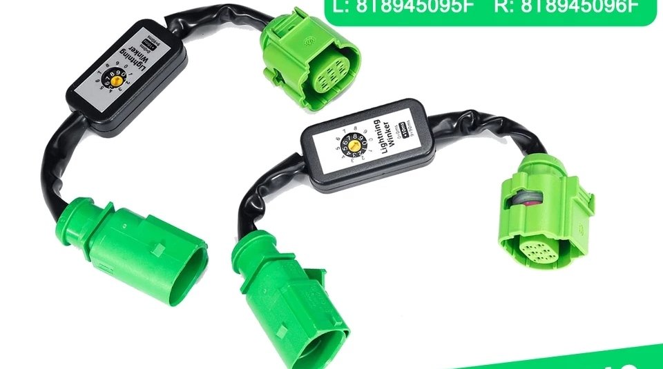

Harigami Publicado 20 de Enero del 2020 Denunciar Publicado 20 de Enero del 2020 Buenas Matraca, refloto este post por si me pudieras ayudar. Recientemente he puesto intermitentes semidinamicos en faros led traseros de mi a4 b8 avant facelift. Al principio iban bien, pero en 4 días me ha saltado aviso de luz fundida de ambos intermitentes y querría saber si es posible anular dicho aviso. De lo contrario me veo quitando semidinamicos. Responder
Javialbox Publicado 26 de Febrero del 2020 Denunciar Publicado 26 de Febrero del 2020 En 20/1/2020 a las 11:05, Harigami dijo: Buenas Matraca, refloto este post por si me pudieras ayudar. Recientemente he puesto intermitentes semidinamicos en faros led traseros de mi a4 b8 avant facelift. Al principio iban bien, pero en 4 días me ha saltado aviso de luz fundida de ambos intermitentes y querría saber si es posible anular dicho aviso. De lo contrario me veo quitando semidinamicos. Me uno a ti compañero, yo en mi caso en mi A5 facelift, a los cuatro días, saltan avisos de las bombillas intermitentes fundidas, y parpadean de forma rara. Haber si nos pueden ayudar..gracias Responder
Harigami Publicado 26 de Febrero del 2020 Denunciar Publicado 26 de Febrero del 2020 (editado) hace 14 horas, Javialbox dijo: Me uno a ti compañero, yo en mi caso en mi A5 facelift, a los cuatro días, saltan avisos de las bombillas intermitentes fundidas, y parpadean de forma rara. Haber si nos pueden ayudar..gracias Por lo que he podido comprobar, la relación causa efecto es que parpadean mal luego se enciende el aviso de bombilla fundida, y no al revés. por tanto, aunque quitaramos el aviso de bombilla fundida no querría decir que el módulo semidinámico funcionara bien. En mi caso el fallo es esporádico. Me ha pasado un par de veces en viajes largos con algo de frio, por debajo de 10º. A vecs a base de dar el intermitente se arregla (vuelve a funcionar normal) y se me quita el aviso en el cuadro. Pero queda grabado el fallo en la centralita. Lo he solucionado sobre la marcha borrando el fallo con el movil y un adaptador bluetooth que tengo y la aplicación Ican, pero obliga a parar el coche, borrar fallo y volver a arrancar. Vamos, un coñazo. Eso sí, lo que decía, cuando no funcionan bien dan fallo de bombilla fundida. Si me tocan las narices los quito porque el efecto tampoco es que sea muy logrado. Editado 26 de Febrero del 2020 por Harigami Responder
Javialbox Publicado 27 de Febrero del 2020 Denunciar Publicado 27 de Febrero del 2020 hace 18 horas, Harigami dijo: Por lo que he podido comprobar, la relación causa efecto es que parpadean mal luego se enciende el aviso de bombilla fundida, y no al revés. por tanto, aunque quitaramos el aviso de bombilla fundida no querría decir que el módulo semidinámico funcionara bien. En mi caso el fallo es esporádico. Me ha pasado un par de veces en viajes largos con algo de frio, por debajo de 10º. A vecs a base de dar el intermitente se arregla (vuelve a funcionar normal) y se me quita el aviso en el cuadro. Pero queda grabado el fallo en la centralita. Lo he solucionado sobre la marcha borrando el fallo con el movil y un adaptador bluetooth que tengo y la aplicación Ican, pero obliga a parar el coche, borrar fallo y volver a arrancar. Vamos, un coñazo. Eso sí, lo que decía, cuando no funcionan bien dan fallo de bombilla fundida. Si me tocan las narices los quito porque el efecto tampoco es que sea muy logrado. Si es exactamente lo que me pasa a mi, lo que no se si es que la red de abordo le mete un pico de potencia al detectar algo raro y de hay que haga ese flash y salte el error de bombilla fundida. A mi me enviaron 2 juegos, por que el primero lo hacia y el segundo también, hable con ellos y me dijeron que retirara una resistencia interna para probar y seguía igual. Adjunto foto haber si son igual que los tuyos. Si nos puede echar un cable alguno... Responder
