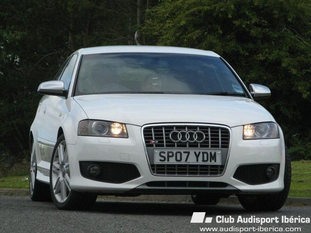

Tengo un audi a3 del año 2007 y tengo una duda sobre la defensa.
Tengo la defensa del S3 pre-restlyng y necesitaba saber si puedo ponerle la del restlyng que es mas puntiaguda.
Tengo esta:post-139688-0-87320700-1456168286_thumb.jpgpost-139688-0-87320700-1456168286_thumb.jpg

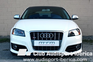

Necesitaba saber si se puede poner esta :

Todas las semanas respondemos la misma consulta pero bueno por una vez mas...
Poder se puede peeeeero debes cambiar aletas, capó, faros, rectificar vigueta
Suerte
Enviado desde mi GT-I9100 mediante Tapatalk
La verdad que es una pregunta muy concurrida, aqui y en todos sitios. Como dice Hardsider, tienes que cambiar de todo, porque ya solo por que la parrilla es mas ancha que la otra (unos 3 cm) yo tengo un pre-restyling y pense lo mismo que tu y..efectivamente, tanto capo, como faros como aletas y vigueta todo esta mas cerrado en el pre.
Tema precios del cambio no he visto pero suelen rondar las piezas y la mano de 1200 hacia arriba (imagino que dependera mucho de quien te lo haga)
