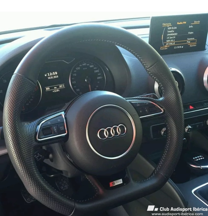

Eessam Publicado 25 de Febrero del 2016 Denunciar Publicado 25 de Febrero del 2016 Estoy venga a mirar en los bricos y no me queda claro. He comprado( aun no me Ha llegado) un volante achatado para mi b7 con airbag. Me han mandado un esquema para repinear y no tener problemas pero no me aclaro muy bien. En principio no parece difícil pero creo q lo llevare a poner a algun sitio. Algun brico anda n concreto para un b7?? Responder

Maxima Publicado 25 de Febrero del 2016 Denunciar Publicado 25 de Febrero del 2016 El volante de la foto es de un A3, es muy bonito. Suerte con el brico ASI Saludos Maxima Responder
Argentum Publicado 25 de Febrero del 2016 Denunciar Publicado 25 de Febrero del 2016 Ese volante es de un A3, y no te van a valer los botones para la multifunción, por lo que tendrías que pillarte unos botones lowline del A4 B8, que encajan ahí y que sí son compatibles con la multifunción del B7. Entonces ese volante que pasas es exactamente el que has comprado? Si es de los modernos será monoetapa el aribag y tendrías que puentear para hacerlo bi-etapa, como es en los B7. En los antiguos eran bi-etapa y eran plug&play. Pero ahora los volantes son monoetapa como los más antiguuos aún en los B6. Tienes que estar muy seguro de lo que has comprado antes de seguir haciendo cosas. Responder
