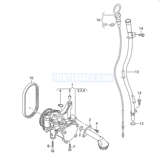

felipetdi Publicado 9 de Enero del 2018 Denunciar Publicado 9 de Enero del 2018 Volviendo al tema principal, con un poco de paciencia, ya consegui ponerle varilla al mio. (3.0 TDI 218 cv) Se trata de una varilla de Land rover que tiene una entrada casi igual al tapon. Hay que cortarla, marcar una raya en el minimo cuando esta en el minimo y otra en el maximo al llenar. Tiene su peluseo, pero el resultado creo que merece la pena. Responder
Victor_gr Publicado 13 de Febrero del 2018 Denunciar Publicado 13 de Febrero del 2018 (editado) Respecto a lo de la barilla, ¿valdria la barilla del arteon 2.0 diesel con codigo de motor DBGA? He mirado la referencia del tubo para la barilla del arteon y es la misma que para A4 2.0 tdi, a si que la varilla valdra ....... Editado 13 de Febrero del 2018 por Victor_gr Responder

Victor_gr Publicado 8 de Junio del 2018 Denunciar Publicado 8 de Junio del 2018 El aceite de este coche hay que medirlo en caliente, puede ser por eso por lo que no te de una medida fiable. De todas formas yo no me termino de fiar de este sistema de medicion. Respecto a lo de la varilla del arteon, la puse como ejemplo, pero puede ser de cualquiera del grupo volkswagen con este mismo motor. De echo el otro dia estve viendo un skoda karoq (el TDi de 150 cv), y es todo identico, salvo que este lleva varilla, a si que esa misma varilla nos valdria. Responder
