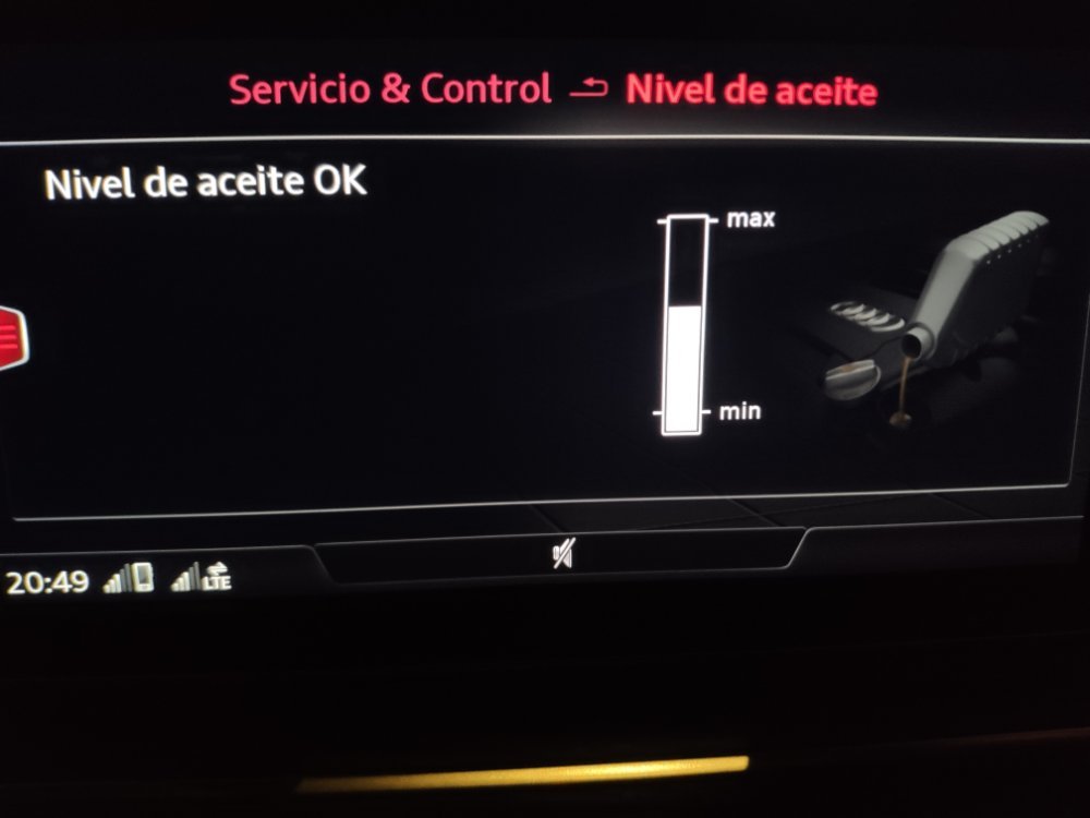

Mielinos Publicado 30 de Noviembre del 2023 Denunciar Publicado 30 de Noviembre del 2023 (editado) Hola, sabéis cuanto aceite entra en el motor A4 B9 3.0 272cv ? Engine (J623-CRTC) Me han realizado el cambio de aceite y en el mmi ha quedado como en la foto y antes lo tenia mas cerca del max. Quiero hacer un viaje de unos 637 km de ida y 637 km de vuelta y a lo mejor viene bien que le meta un litro mas al motor pata que quede mas ajustado hacia el máximo. O lo dejo como esta ?? Y sabéis si en los B9 también se puede poner varilla física ? Saludos Editado 30 de Noviembre del 2023 por Mielinos añadir información Responder

Draekhar Publicado 30 de Noviembre del 2023 Denunciar Publicado 30 de Noviembre del 2023 hace 4 horas, Mielinos dijo: Hola, sabéis cuanto aceite entra en el motor A4 B9 3.0 272cv ? Engine (J623-CRTC) Me han realizado el cambio de aceite y en el mmi ha quedado como en la foto y antes lo tenia mas cerca del max. Quiero hacer un viaje de unos 637 km de ida y 637 km de vuelta y a lo mejor viene bien que le meta un litro mas al motor pata que quede mas ajustado hacia el máximo. O lo dejo como esta ?? Y sabéis si en los B9 también se puede poner varilla física ? Saludos Respecto a que esté a la mitad (en tu caso parece ligeramente por encima de la mitad) no pasa nada aunque le vayas a dar un viajecito largo, es un nivel que no se va a mover ni debería, a menos que me dijeras que tu coche consume mucho aceite, pero a mi no me preocuparía por lo general en situación normal. Si quieres echarle un poco más para que esté más cerca del max daño no le va a hacer, pero el hecho de que esté a ese nivel tampoco le hará nada malo mientras esté entre los limites que tiene que estar. Si fuera yo, si estuviera cerca del mínimo si le rellenaría un poco, pero en este caso lo dejaría estar. Pero lo dicho, si te sientes más cómodo llevándolo más cerca del max siempre puedes echarle un poquitín más, eso si, a tener en cuenta que ese indicador no es sobre la cantidad total y no recuerdo muy bien si precisamente esa medida del min-max la hacían por lo general sobre el ultimo litro que entra (más que nada porque si es así y le metes un litro de una vez te pasarías del max y como suceda y emprendas la marcha con exceso de aceite lo único que espera es una avería gorda del motor). En cuanto a las varillas para ese motor lo desconozco, a ver si algún compañero sabe algo, pero sobre todo solo me suena haber leído para 2.0 tdis etc Responder
Draekhar Publicado 30 de Noviembre del 2023 Denunciar Publicado 30 de Noviembre del 2023 Justo ahora, Draekhar dijo: Respecto a que esté a la mitad (en tu caso parece ligeramente por encima de la mitad) no pasa nada aunque le vayas a dar un viajecito largo, es un nivel que no se va a mover ni debería, a menos que me dijeras que tu coche consume mucho aceite, pero a mi no me preocuparía por lo general en situación normal. Si quieres echarle un poco más para que esté más cerca del max daño no le va a hacer, pero el hecho de que esté a ese nivel tampoco le hará nada malo mientras esté entre los limites que tiene que estar. Si fuera yo, si estuviera cerca del mínimo si le rellenaría un poco, pero en este caso lo dejaría estar. Pero lo dicho, si te sientes más cómodo llevándolo más cerca del max siempre puedes echarle un poquitín más, eso si, a tener en cuenta que ese indicador no es sobre la cantidad total y no recuerdo muy bien si precisamente esa medida del min-max la hacían por lo general sobre el ultimo litro que entra (más que nada porque si es así y le metes un litro de una vez te pasarías del max y como suceda y emprendas la marcha con exceso de aceite lo único que espera es una avería gorda del motor). En cuanto a las varillas para ese motor lo desconozco, a ver si algún compañero sabe algo, pero sobre todo solo me suena haber leído para 2.0 tdis etc Es más, me quiere sonar que el tema del nivel y eso venia algo de detalle en el manual, pero lo digo de cabeza, que podría ser que lo hubiera leído en algún manual de taller o similar y no en el propio manual de usuario del coche. Responder
