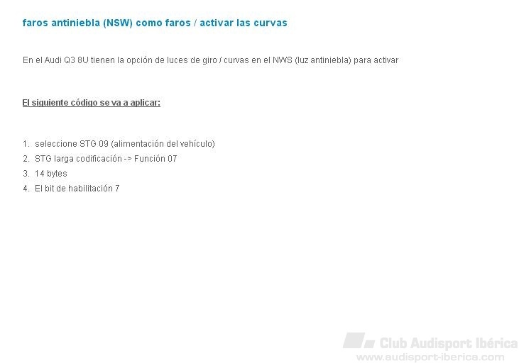

urbam Publicado 15 de Marzo del 2016 Denunciar Publicado 15 de Marzo del 2016 Juanma en mi caso me quedo como esta, era para responder a la pregunta. Lo que si quiero buscar es la codificacion de: Que al cerrar el coche con el mando, se cierre los espejos. Lo de los antinieblas que se enciendan con la direccion. Tes de agujas tipo a5. Y si hay algo que no me he enterado y me gusta, pues tambien Enviado desde mi SM-G925F mediante Tapatalk Responder
matraca Publicado 15 de Marzo del 2016 Denunciar Publicado 15 de Marzo del 2016 (editado) Juanma en mi caso me quedo como esta, era para responder a la pregunta. Lo que si quiero buscar es la codificacion de: Que al cerrar el coche con el mando, se cierre los espejos. Lo de los antinieblas que se enciendan con la direccion. Tes de agujas tipo a5. Y si hay algo que no me he enterado y me gusta, pues tambien Enviado desde mi SM-G925F mediante Tapatalk urban no me líes :lol: no salgamos del hilo y mas en esta pagina, http://www.stemei.de/pages/coding/audi-q3-8u.php aquí tienes otra mas, utiliza el traductor http://ankk-vagcom.com/category/codages_vagcom/audi/audi_q3_8u/ de la misma manera hay muchos mas foros y paginas, lo comentamos en privado Y te digo, con el tiempo me darás la razón, las luces del parachoques inutilizadas en un Q3, Q5, Q7, son como un árbol de navidad sin luces Un saludo y ya sabes.............. Editado 15 de Marzo del 2016 por matraca Responder
