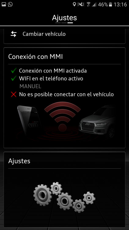

joseignaciogm Publicado 5 de Agosto del 2017 Denunciar Publicado 5 de Agosto del 2017 A mi me sale que "no es posible conectar con el vehículo"...tengo la E-SIM de Audi pero no tengo SIM normal puesta (sí el hueco para ponerla). En la app me sale lo siguiente pero no rastro de las funciones de abrir, cerrar, etc... Responder
herodes Publicado 5 de Agosto del 2017 Denunciar Publicado 5 de Agosto del 2017 Ese mensaje sale siempre que no estés conectado a la wifi del vehículo, no tiene nada que ver con que no puedas acceder al resto de funciones, revisa la configuración y ten en cuenta que si sólo tienes activos tres meses de conexión puede ser por eso por lo que no te salgan el resto de características, comprueba la vigencia de las licencias. Responder
joseignaciogm Publicado 5 de Agosto del 2017 Denunciar Publicado 5 de Agosto del 2017 Pues la vigencia está hasta 2019...no debe ser eso Responder
joseignaciogm Publicado 13 de Agosto del 2017 Denunciar Publicado 13 de Agosto del 2017 En 28/2/2016 a las 8:52, Crvantage dijo: Yo por fin lo pude utilizar, dirección electrónica más código llavero, y a la primera!! Es una chorradita, lo más práctico es sitio donde está aparcado, cuando vayas a una ciudad grande! Las instrucciones dice: Introduzca el código de vehículo junto con su nombre de usuario de myAudi en el Multi Media Interface (MMI) junto al volante, en la opción de menú: Audi connect Gestión de usuarios Audi connect Usuario principal Determinar usuario principal PERO NO ENCUENTRO SE MENU EN EL MMI, lo único que encuentro es "Iniciar sesión" o "Cerrar sesión". Responder
alagar27 Publicado 13 de Agosto del 2017 Denunciar Publicado 13 de Agosto del 2017 hace 23 minutos, joseignaciogm dijo: Las instrucciones dice: Introduzca el código de vehículo junto con su nombre de usuario de myAudi en el Multi Media Interface (MMI) junto al volante, en la opción de menú: Audi connect Gestión de usuarios Audi connect Usuario principal Determinar usuario principal PERO NO ENCUENTRO SE MENU EN EL MMI, lo único que encuentro es "Iniciar sesión" o "Cerrar sesión". deberias tenerlo si llevas mmi plus como imagino. yo lo hice asi y perfecto y sino te sale prueba a iniciar sesion con el nombre usuario myaudi y la contraseña. Responder
joseignaciogm Publicado 13 de Agosto del 2017 Denunciar Publicado 13 de Agosto del 2017 hace 1 minuto, alagar27 dijo: deberias tenerlo si llevas mmi plus como imagino. yo lo hice asi y perfecto y sino te sale prueba a iniciar sesion con el nombre usuario myaudi y la contraseña. El problema es que no me aparece en el menú la opción : " Acceso remoto vehículo ". Alguna idea? Responder
alagar27 Publicado 13 de Agosto del 2017 Denunciar Publicado 13 de Agosto del 2017 Ahora, joseignaciogm dijo: El problema es que no me aparece en el menú la opción : " Acceso remoto vehículo ". Alguna idea? pues no lo se porque no te saldra, ves al conce a ver, a mi si me sale como veras en el otro post de lo de aplicacion mmi connect que puse fotos y todo. Responder
eclegu Publicado 20 de Agosto del 2017 Denunciar Publicado 20 de Agosto del 2017 En 13/8/2017 a las 20:31, joseignaciogm dijo: El problema es que no me aparece en el menú la opción : " Acceso remoto vehículo ". Alguna idea? Por casualidad tu coche es un Buy-back alemán. Si es así el tema de abrir y cerrar puertas como lo de la calefacción allí es un extra, mientras que en España es de serie. Responder
herodes Publicado 20 de Agosto del 2017 Denunciar Publicado 20 de Agosto del 2017 Estoy ahora con mi amigo el que tiene el A4 y hemos estado comentando el tema de que no te sale la opción de abrir y cerrar desde el móvil y echando un vistazo a la página de My Audi desde el PC hemos visto que entrando en el menú Audi Connect y luego en la pestaña "Control de bloqueo / desbloqueo a distancia" aparece una relación de las veces que se ha bloqueado o debloqueado a distancia el vehículo y abajo del todo hay una opción que permite desconectar este servicio y también indica que se puede volver a activar en cualquier momento, por lo tanto yo te sugeriría que compruebes si tienes desactivado el servicio y por eso no te aparece en el móvil y simplemente lo tienes que activar para que te aparezca en el móvil y ten en cuenta que tienes que registrarte en la página de My Audi en el PC para comprobar lo que te comento. A ver si hay suerte y ese es el problema y lo puedes solucionar. Un saludo. Responder
