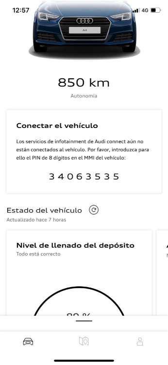

carvaro Publicado 13 de Marzo del 2021 Denunciar Publicado 13 de Marzo del 2021 Hola. Yo tengo A4 del 2916, mmi pequeño y no es táctil, si tiene SOS Y SERVICE. yo me he conseguido conectar al coche, my Audi, etc, me da el la App: km, nivel de combustible y opción de bloquear desbloquear (que no probé aún). las dudas son: 1. Tengo el móvil conectado al wifi del coche, se conecta pero sin red. Esto pa que sirve?? no tengo sin metida. 2. Quien da wifi a quien, El coche a mi móvil o mi móvil al coche? 3. Si le pongo una multi Sim al coche, la pongo normal o solo de datos? 4. en la foto de la App que pongo debajo, me da un un Pin de 8 deditos para introducir en el MMI del coche. Donde se introduce ese pin porque no es ni el de la llave(10 dígitos), ni el pin de la App para bloquear/ desbloquear (4 dígitos). Gracias por ayudarme Responder
Shadax Publicado 13 de Marzo del 2021 Denunciar Publicado 13 de Marzo del 2021 (editado) hace 8 horas, carvaro dijo: 1. Tengo el móvil conectado al wifi del coche, se conecta pero sin red. Esto pa que sirve?? no tengo sin metida. 2. Quien da wifi a quien, El coche a mi móvil o mi móvil al coche? 3. Si le pongo una multi Sim al coche, la pongo normal o solo de datos? 4. en la foto de la App que pongo debajo, me da un un Pin de 8 deditos para introducir en el MMI del coche. Donde se introduce ese pin porque no es ni el de la llave(10 dígitos), ni el pin de la App para bloquear/ desbloquear (4 dígitos). 1. Sirve para poder retransmitir música al MMI y si tuvieses la SIM metida para poder utilizar la WebRadio, Amazon Music, Napster y Twitter. 2. El coche da wifi al móvil. Existe la posibilidad de que se del revés, habilitando vía OBDELEVEN / VCDS que el coche sea el "cliente" y el móvil el "servidor". 3. Lo que quieras. La gente ( me incluyo ) ponemos por lo general una SIM de datos. 4. Cuando estás en el Audi Connect, en las opciones ( botón derecho ) puedes iniciar / cerrar sesión. Si no la tienes iniciada puedes hacerlo vía email+password o bien con ese PIN. Editado 13 de Marzo del 2021 por Shadax Responder
carvaro Publicado 13 de Marzo del 2021 Denunciar Publicado 13 de Marzo del 2021 hace 55 minutos, Shadax dijo: 1. Sirve para poder retransmitir música al MMI y si tuvieses la SIM metida para poder utilizar la WebRadio, Amazon Music, Napster y Twitter. 2. El coche da wifi al móvil. Existe la posibilidad de que se del revés, habilitando vía OBDELEVEN / VCDS que el coche sea el "cliente" y el móvil el "servidor". 3. Lo que quieras. La gente ( me incluyo ) ponemos por lo general una SIM de datos. 4. Cuando estás en el Audi Connect, en las opciones ( botón derecho ) puedes iniciar / cerrar sesión. Si no la tienes iniciada puedes hacerlo vía email+password o bien con ese PIN. Oye, pues muchas gracias, me lo has explicado muy bien. Entonces, yo ahora ya le paso la música a la radio por Bluetooth, lo de que este conectado al wifi del coche sin la Sim, no me sirve para nada no? o no entiendo muy bien eso que me dices de “retransmitir música al MMI”, como hago para pasarla por wifi y no por Bluetooth, si desconecto el Bluetooth después las llamadas de tlf dejo de utilizar el menos libres, etc.. ??? como aporte, yo sin tener Sim en el coche he abierto y cerrado el coche desde la App de “myAudi” y si tenéis Apple Watch también funciona, mola pero tarda bastante, le veo utilidad por ejemplo si vas a la playa y tienes miedo perder la llave o mojarla. Responder
Shadax Publicado 13 de Marzo del 2021 Denunciar Publicado 13 de Marzo del 2021 hace 1 hora, carvaro dijo: Oye, pues muchas gracias, me lo has explicado muy bien. Entonces, yo ahora ya le paso la música a la radio por Bluetooth, lo de que este conectado al wifi del coche sin la Sim, no me sirve para nada no? o no entiendo muy bien eso que me dices de “retransmitir música al MMI”, como hago para pasarla por wifi y no por Bluetooth, si desconecto el Bluetooth después las llamadas de tlf dejo de utilizar el menos libres, etc.. ??? como aporte, yo sin tener Sim en el coche he abierto y cerrado el coche desde la App de “myAudi” y si tenéis Apple Watch también funciona, mola pero tarda bastante, le veo utilidad por ejemplo si vas a la playa y tienes miedo perder la llave o mojarla. Lo de conectarte a la wifi sin la SIM, pues tienes razón; de poco te sirve. Yo sí tengo la SIM ahora y utilizo mucho la webradio por el tema de seleccionar cualquier género musical de cualquier país. Nunca he usado la retransmisión de música vía wifi y no sabría indicarte la forma ( mañana trataré de probarlo ) pero no sé necesitará desconectar el BT. Por último, tengas o no SIM si tienes la licencia de acceso remoto activa podrás abrir, cerrar y consultar el estado del coche sin problema. Responder
carvaro Publicado 14 de Marzo del 2021 Denunciar Publicado 14 de Marzo del 2021 hace 13 horas, Shadax dijo: Lo de conectarte a la wifi sin la SIM, pues tienes razón; de poco te sirve. Yo sí tengo la SIM ahora y utilizo mucho la webradio por el tema de seleccionar cualquier género musical de cualquier país. Nunca he usado la retransmisión de música vía wifi y no sabría indicarte la forma ( mañana trataré de probarlo ) pero no sé necesitará desconectar el BT. Por último, tengas o no SIM si tienes la licencia de acceso remoto activa podrás abrir, cerrar y consultar el estado del coche sin problema. Ok, pues si consigues que funcione la transmisión por wifi cuéntanos Responder
