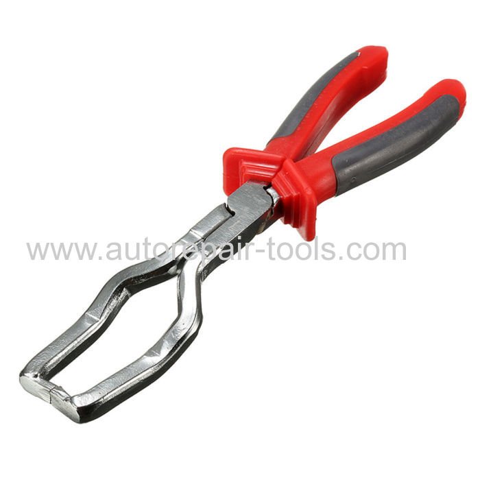

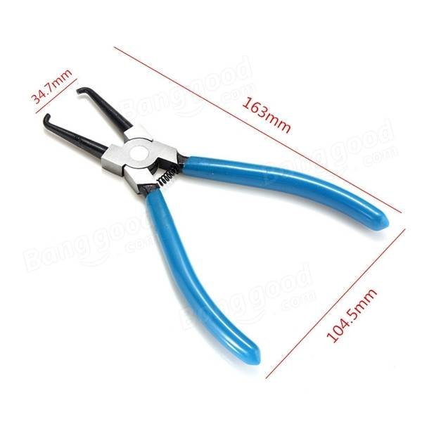

chimaco Publicado 1 de Julio del 2017 Denunciar Publicado 1 de Julio del 2017 Como bien ha comentado Serjio el filtro es barato, yo le puse uno Mann Filter que también rondaba los 15€. Quería añadir que los 3 conectores están bastante juntos y yo sólo pude soltar uno de forma más o menos fácil. Para soltar los otros 2 tuve que comprar unas pinzas especiales para presionar los 2 tetones que llevan a cada lado, a la vez que estiras del tubo hacia afuera. Sin esas pinzas podría haber dañado los conectores. Por tanto yo aconsejo hacerse con unas pinzas de estas que son baratas. Pongo un par de fotos. Responder
multi2.8 Publicado 4 de Julio del 2017 Denunciar Publicado 4 de Julio del 2017 Ok. Bueno es saberlo ya quete pones a ello y siempre falta alguna herramienta. Responder
