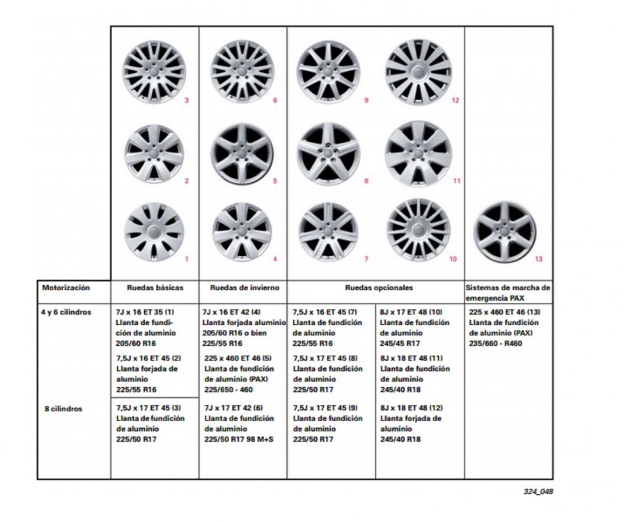

Sardinero Publicado 23 de Febrero del 2018 Denunciar Publicado 23 de Febrero del 2018 El compañero Emilio124 tiene razón, Gonchito, las medidas que figuran en su ficha técnica están bien y son las mismas que las del mío (ya lo conoces, 2.0 TDi Multitronic), salvo algún índice de carga y velocidad diferente. De cuando lo compré (10/2007), tengo un cuadernillo de Audi con las características técnicas de los A6 C6 donde aparecen las medidas de sus trenes de rodaje, que van desde 205/60 R16 de los 2.0 TDI hasta 225/50 R17 de los 4.2 FSI, pasando por 225/55 R16 del resto de la gama (motores 2.4, 2.7, 2.8, 3.0 y 3.2); ninguna medida excepcional comparadas con la que se usan actualmente. Otra cosa es que, además, en las fichas técnicas figuren como autorizadas otras medidas mayores, pero las básicas “de fábrica” eran esas. Ten en cuenta que, cuando en el 2004 se comenzó a fabricar este modelo, era otro el dimensionamiento de los trenes de rodaje y, por ponernos en situación a este respecto, el Lancia Stratos (del que intentaré adjuntar una foto aquí) con el que Sandro Munari participó varios años en el Mundial de Rallies llevaba, cuando le hice la foto, 18/60 R15 TB15 (215/55 R 15 79 V) delante y 29/61 R15 TB15 (335/35 R 15 93 V) detrás. Cierto, esto era allá por los años 75-78, pero muestra la evolución hasta las actualmente usuales 19”-21”. Por otra parte, aunque el motor del compañero es un V6, es un 2.4 atmosférico de 177 CV (creo), del que las revistas de entonces destacaban en sus pruebas por su finura de funcionamiento pero no por sus prestaciones. Slds. Responder

Emilio124 Publicado 23 de Febrero del 2018 Denunciar Publicado 23 de Febrero del 2018 Me he dado un repaso al manual Tren de Rodaje que está aquí colgado. Responder
