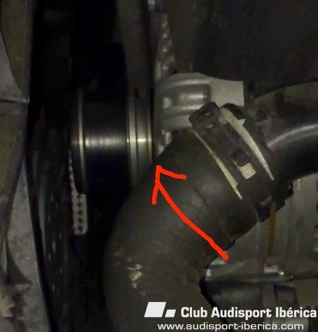

Majo´s Publicado 28 de Febrero del 2016 Denunciar Publicado 28 de Febrero del 2016 Desde este invierno he notado un ruido muy desagradable al encender el coche sobre todo si la temperatura ha bajado mucho. Luego ya no se escucha. De qué puede trataras? Creo que es la pieza que os indico en la foto. Responder

calcita Publicado 29 de Febrero del 2016 Denunciar Publicado 29 de Febrero del 2016 Pues eso es el alternador. Puede ser una holgura que hace que el inducido o alguna pieza movil roce...en caliente dilata y disminuye esa holgura. Sea lo que sea es un síntoma de que algo se está fastidiando. Yo desmontaría y comprobaria holguras. Responder
torrentex66 Publicado 29 de Febrero del 2016 Denunciar Publicado 29 de Febrero del 2016 Mira el tensor de la correa auxiliar. Responder
alc76t Publicado 29 de Febrero del 2016 Denunciar Publicado 29 de Febrero del 2016 Tensor de la correa poli v Responder
jorgeevb Publicado 29 de Febrero del 2016 Denunciar Publicado 29 de Febrero del 2016 Tuve un ruido parecido hace tiempo, es la correa del alternador (poli-v) que te tocará cambiarla seguramente Responder
alc76t Publicado 1 de Marzo del 2016 Denunciar Publicado 1 de Marzo del 2016 Si es eso es una veria barata compañero Responder

Tineo Publicado 2 de Marzo del 2016 Denunciar Publicado 2 de Marzo del 2016 Ese ruido es solamente al ralentí? Si fuera así, apuntaría a la polea libre del alternador que provoca tirones al tensor. Responder
Majo´s Publicado 2 de Marzo del 2016 Autor Denunciar Publicado 2 de Marzo del 2016 Fundamentalmente. Aunke recién arrancado, aún acelerando, se oye. Sobre todo en parkings, es terrible. Y en ese momento, dejando engranada marcha pero sin acelerar, también (es automático). Responder
Tineo Publicado 3 de Marzo del 2016 Denunciar Publicado 3 de Marzo del 2016 (editado) Muy buenas noches, muchas gracias compañeros, nos ponemos con el tema para resolverlo lo antes posible. Posibilidad de hacerlo fuera de concesionario Audi?... por ejemplo en Seat o similar?, porque los precios en Audi me dejan Alguna idea del coste del cambio de la correa?, vale la pena cambiar alguna correa más?... Cambiamos el kit de distribución hace unos 50000 km. Puede ser necesario cambiar el alternador o el eje? Muchas gracias de nuevo Saludos tiene mucha pinta de polea libre del alternador agarrotada. se comprueba soltando la correa y el mecánico con la mano oscila el eje del alternador: si hay juego es que esta bien la polea. No es dificil de sustituir pero requiere un util especial. Lo tienen en cualquier taller serio. Suerte!! Si fuera el alternador, ya es una averia de las que hacen pupa Editado 3 de Marzo del 2016 por Tineo Responder

rortega Publicado 26 de Noviembre del 2016 Denunciar Publicado 26 de Noviembre del 2016 Buenas tardes; Le han cambiado la correa alternador, correa poly-v y un rodamiento de un tensor y ya no hace el ruido. Total:300€. Un saludo. Responder
