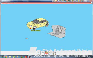

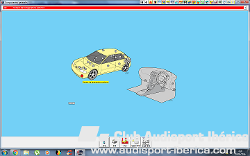

prototipo Publicado 6 de Marzo del 2016 Denunciar Publicado 6 de Marzo del 2016 para saber si lo lleva tienes que mira en el paragolpe y tiene como un circulo en la rendija donde esta el sensor Responder
rave1629 Publicado 6 de Marzo del 2016 Autor Denunciar Publicado 6 de Marzo del 2016 En cual de los dos? Enviado desde mi GT-I9060I mediante Tapatalk Responder
prototipo Publicado 7 de Marzo del 2016 Denunciar Publicado 7 de Marzo del 2016 hola en la parte derecha en la rendija de abajo fijate mirando de bajo del coche y mira si hay un cable que va al paragolpe Responder
prototipo Publicado 7 de Marzo del 2016 Denunciar Publicado 7 de Marzo del 2016 como aqui el circulo rojo testigo Responder

rave1629 Publicado 7 de Marzo del 2016 Autor Denunciar Publicado 7 de Marzo del 2016 Asi son los dos Enviado desde mi GT-I9060I mediante Tapatalk Responder
PapiA3 Publicado 7 de Marzo del 2016 Denunciar Publicado 7 de Marzo del 2016 el tema es que si te trae ese modulo de casa ya te marcaria la temperatura, tu no lo llevas seguro, aunque tengas clima que yo tengo clima, pero no el modulo de temperatura, el que se activa con el vagcom es en el FIS, este es llevarle corriente y señal del la temperatura en el clima, ya ya lo tienes, pero es dificil de encontrar y los que he visto piden mucho, tambien quien los lleva ese modulos son los A4 del 96 al 98 me parece, seria cuestion de mirar en algun desguace que hay muchos mas A4 que A3 con este modulo, espero que te sirva de ayuda, un saludo Responder
