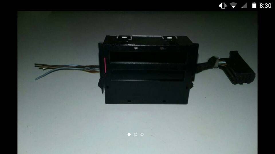

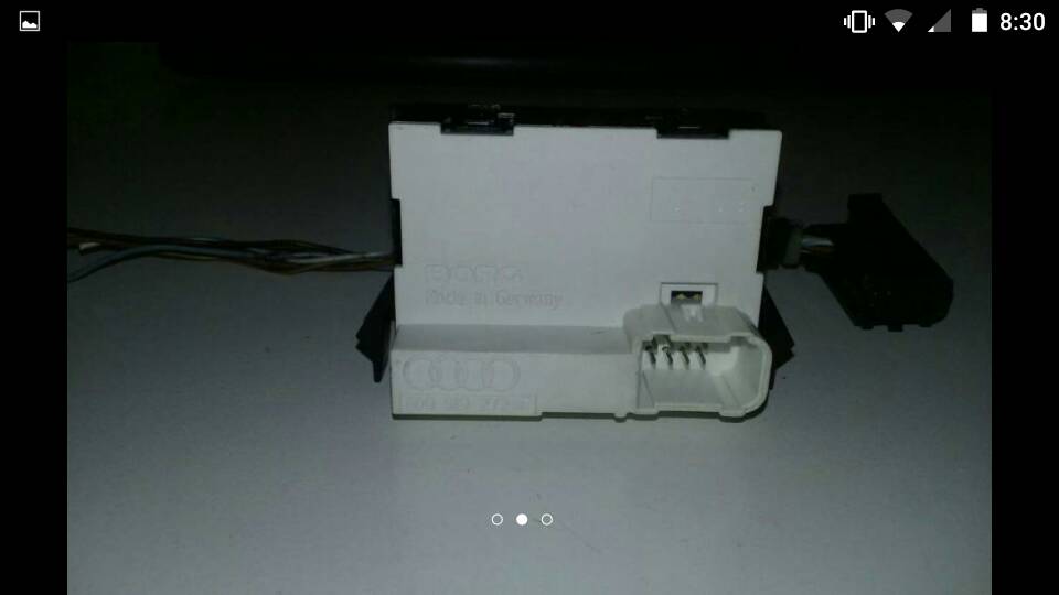

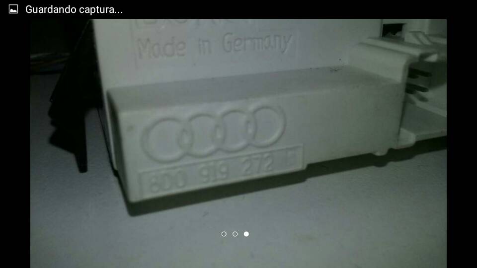

Robeto Publicado 11 de Marzo del 2016 Denunciar Publicado 11 de Marzo del 2016 El modulo fis en cuestión es este: Responder
Slotito Publicado 11 de Marzo del 2016 Denunciar Publicado 11 de Marzo del 2016 Robeto, pero el módulo lo necesitas independientemente de que lleves la sonda? Si sacas la temperatura por el climatizador, no podrías sacarla también por el cuadro? Responder
