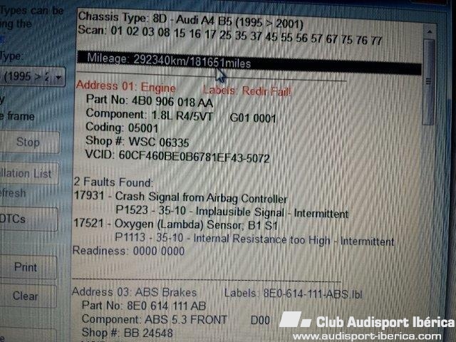

señores becinqueros, me decidi recientemente a adquirir el software...y hoy he hecho mi primera pasada.
Me gustaria que alguna alma caritativa me explique un poco que es lo que me ha indicado la lectura.
creo que lo del airbag no es muy importante, lo de la sonda lambda no se si influye en le rendimineto. teoricamente eso son los dos errores que aparecen, estoy en lo cierto?
de antemano gracias

Pero ya ves que el fallo de la sonda lambda es intermitente, por eso que puede que si lo borras despues ya no salga, es cuestion de probar, y si continua cambiarla
Los dos fallos salen intermitente, borra, apaga todo, arranca el coche y vuelve a probar a ver si siguen saliendo.
Lo del airbag no es importante mientras no se te encienda el piloto del cuadro, pero aun asi si sigue saliendo lo intentaria arreglar, estas hablando de tu seguridad.
