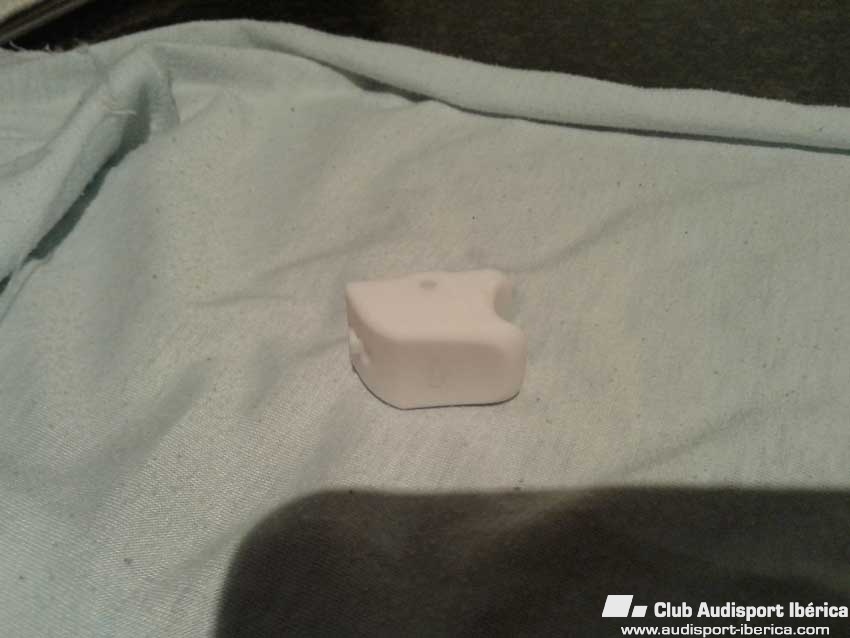

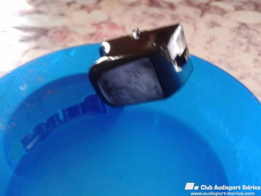

matraca Publicado 3 de Marzo del 2016 Denunciar Publicado 3 de Marzo del 2016 Lo estoy viendo por el móvil y lo estoy flipao. Te mereces un plus por este brico compañero. Ya veo que dominas el mundillo de las artes gráficas. ....por tu lenguaje, fuera coñas[emoji23] . Paso número 5, entiendo que utilizar un producto para decapar las teclas, habeces uno arriesga. En el modelismo siempre se a utilizado la sosa cáustica, para decapar las piezas, pero siempre con sumo cuidado. Pero es una opinión. ..yo me retiré de ese proyecto por que los talleres de serigrafia de mi zona, se pensaron que yo era milloneti y algo similar[emoji23] . Lo dicho bajo mi punto de vista, ole tuuuuuuuu, con un par, felicidades compañero[emoji106] [emoji106] [emoji106] [emoji106] Responder
matraca Publicado 3 de Marzo del 2016 Denunciar Publicado 3 de Marzo del 2016 Como comprobaras la sosa lo decapa todo..... Si puedes poner el producto que tu as utilizado seria mejor Responder
RoberAvant Publicado 3 de Marzo del 2016 Denunciar Publicado 3 de Marzo del 2016 Lo dice en el primer post, punto 5 (liquido de limpieza de uñas) debe ser acetona, yo utilicé amoniaco, dejas los botones en remojo unos minutos se arruga toda la pintura y sale sin problema. Responder
matraca Publicado 3 de Marzo del 2016 Denunciar Publicado 3 de Marzo del 2016 Si le trinco yo la acetona a la parienta me da pal pelo Fuera coñas, dos grandes métodos alternativos Responder
