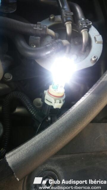

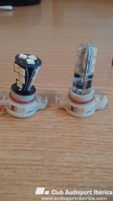

costi22 Publicado 2 de Abril del 2016 Denunciar Publicado 2 de Abril del 2016 Yo hace una semana puse las Drl, posicion y plafones matricula, todas de led. Las Drl me daban fallo y compre unas resistencias y ya no hay fallo y se ven bastante bien. Aveces cuando aranco y se encienden las drl, las de posicion dan un parpadeo, no llegan a encenderse ni nada, solo eso, pero luego con la corta encendida funccionan bien. Luego te subo alguna foto de como se ven. Responder
costi22 Publicado 2 de Abril del 2016 Denunciar Publicado 2 de Abril del 2016 El mio es un a3 8p 2007 pre Responder
