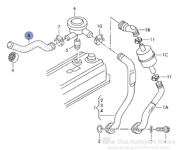

jesusa419tdi Publicado 3 de Marzo del 2016 Denunciar Compartir Publicado 3 de Marzo del 2016 Hola buenas a todos se me rompio el tubo de recirculacion de gases de carter y no lo encuentro por lado alguno ni dedguaces ni nada... Sabéis de alguien que venda despiece o algo? Responder Enlace al comentario Compartir en otros sitios web More sharing options...
Athabasco Publicado 3 de Marzo del 2016 Denunciar Compartir Publicado 3 de Marzo del 2016 Eso si es tipo manguito de goma creo que lo mejor es que lo compres nuevo, cualquiera que encuentre en un desguace o ya usado no creo que vaya a estar muy bien y te va a durar dos dias. Es alguno de estos? Responder Enlace al comentario Compartir en otros sitios web More sharing options...
gxtreet Publicado 3 de Marzo del 2016 Denunciar Compartir Publicado 3 de Marzo del 2016 Me paso lo mismo que a ti que estaba roto cuando compre el coche y me volvi loco al buscarlo en desguaces y a final en una tienda de repuestos me salio por 16 €, si encuentro la referencia te la paso, pero con que digas que es el tubo de recirculacion de gases de la tapa de balancines lo van a saber que es muy comun que se parta por los tornillos de abajo. Para cambiarlo me toco vaciar un poco el anticongelante porque me era imposible fijar uno de los tornillos de abajo. Responder Enlace al comentario Compartir en otros sitios web More sharing options...
jesusa419tdi Publicado 4 de Marzo del 2016 Autor Denunciar Compartir Publicado 4 de Marzo del 2016 Muchisimas gracias a ambos me ha servido de gran ayuda, creo que los podre conseguir en internet por unos 10 euros espero que asi sea.. Muchas gracias Responder Enlace al comentario Compartir en otros sitios web More sharing options...
Florendj Publicado 8 de Enero del 2020 Denunciar Compartir Publicado 8 de Enero del 2020 En 3/3/2016 a las 20:04, Athabasco dijo: Eso si es tipo manguito de goma creo que lo mejor es que lo compres nuevo, cualquiera que encuentre en un desguace o ya usado no creo que vaya a estar muy bien y te va a durar dos dias. Es alguno de estos? Hola yo tengo roto el b1 sabes donde conseguirlo? Gracias. Responder Enlace al comentario Compartir en otros sitios web More sharing options...
Athabasco Publicado 9 de Enero del 2020 Denunciar Compartir Publicado 9 de Enero del 2020 Aqui tienes un etka online, http://www.oemepc.com/audi/lang/s buscalo en el despiece y con la referencia en Amazon igual lo encuentras. S2 Responder Enlace al comentario Compartir en otros sitios web More sharing options...
Jorgeafn Publicado 8 de Agosto del 2021 Denunciar Compartir Publicado 8 de Agosto del 2021 Yo tengo roto el 1b y no soy capaz de encontrarlo... me echais una mano? Responder Enlace al comentario Compartir en otros sitios web More sharing options...
jacksona4 Publicado 3 Junio Denunciar Compartir Publicado 3 Junio Buenos días. Yo también tengo el 1B manguito de goma deshecho y no lo encuentro por ningún lado. El 1B va del filtro al decantador. Saludos Responder Enlace al comentario Compartir en otros sitios web More sharing options...
