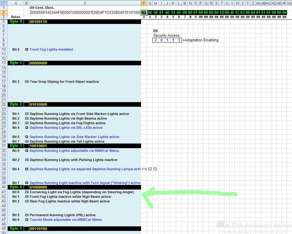

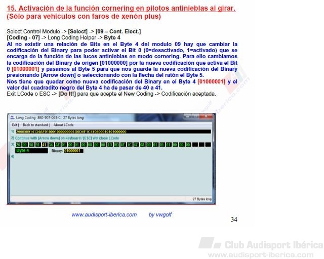

ginguzval Publicado 3 de Marzo del 2016 Denunciar Compartir Publicado 3 de Marzo del 2016 Puedo activar con vag-com en mi q5 de 2013 que al girar se me encienda el antiniebla del lada al que giro? Responder Enlace al comentario Compartir en otros sitios web More sharing options...
matraca Publicado 3 de Marzo del 2016 Denunciar Compartir Publicado 3 de Marzo del 2016 Yes Si tienes xenón. .. Responder Enlace al comentario Compartir en otros sitios web More sharing options...
matraca Publicado 3 de Marzo del 2016 Denunciar Compartir Publicado 3 de Marzo del 2016 Responder Enlace al comentario Compartir en otros sitios web More sharing options...
