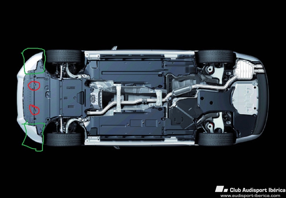

Audimax. Publicado 3 de Marzo del 2016 Denunciar Compartir Publicado 3 de Marzo del 2016 Saludos, pues vengo con problemas de que mi auto a4 sedan, zumba al pasar de 120 km/h ya puse nuevos neumáticos y nada sigue igual, al revisar los bajos del auto me encontré con dos huecos para tornillos vacíos, justo entre el primer panel, el que va a la facia, y el segundo, el que va justo debajo del motor, me faltan dos tornillos del centro, y llevo un par de días buscando mas imágenes sobre el tema, para ver como va montada y nada y en el ETKA solo encuentro referencias sobre los paneles que van de la transmisión hacia la parte trasera, por lo cual vengo a pedir ayuda en el foro con este tema. Busco la referencia de los tornillos, y si es que el auto los lleva, si alguien puede postear una imagen de la panza de su a4b8 lo agradecería enormemente. Adjunto la única imagen que encontré, La zona en rojo es donde creo que van los tornillos que creo me faltan y la zona verde, es un espacio que queda entre la facia y la cubierta plástica, es así en sus autos también, digamos algo separada. ? Responder Enlace al comentario Compartir en otros sitios web More sharing options...
take-off Publicado 5 de Marzo del 2016 Denunciar Compartir Publicado 5 de Marzo del 2016 No va separada, llega justo hasta el paragolpes y va atornillada. Saludos Responder Enlace al comentario Compartir en otros sitios web More sharing options...
