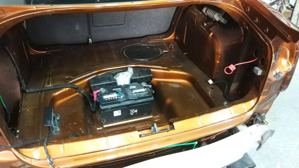

LukasS Publicado 11 de Agosto del 2017 Autor Denunciar Publicado 11 de Agosto del 2017 Buenas noches gente, el coche está listo, a falta de que llegue la rejilla trasera nueva que se estropeó al aplicarle disolvente. Me a surgido un problemita que espero que me puedan ayudar. El coche tenia montada una bateria pequeña de 85ah y que a su vez estaba en las últimas. Cuestión que estando en el taller se ha descargado. Le he comprado una nueva de 110ah pero hay un par de luces en el cuadro que no se apagan ?. Luz de MOTOR y ESP. Le pase el vagcom y evidentemente han salido mil averías, que si airbags, que si luces.... La del ESP parece estar relacionada con el ángulo de giro del volante o algo asi. Por lo que me comento un mecanico que estaba por alli eso pasa aveces cuando se sube el coche en el elevador, me dijo que solo hay que caminar un poco con el coche y desaparece la avería. En cuanto a la luz de motor parece que tiene que ver con la centralita desconfigurada o algo así, puede ser ? Por otro lado los elevalunas traseros dejaron de funcionar y el mando para abrir y cerrar el coche tampoco funciona. Alguna idea ? Me acojona un poco todo. Responder
herodes Publicado 12 de Agosto del 2017 Denunciar Publicado 12 de Agosto del 2017 La luz del ESP sí que suele desaparecer al rodar, en cuanto al resto yo borraría todos los errores con el vag-com y tras rodar unos kilómetros volvería a hacer un diagnóstico a ver qué averías aparecen. No sé si en tu modelo será necesario codificar la batería para que el sistema de regulación de energía sepa que es nueva ,como en el A6 C6, a ver si alguien lo sabe y te lo puede confirmar. Responder
LukasS Publicado 12 de Agosto del 2017 Autor Denunciar Publicado 12 de Agosto del 2017 hace 34 minutos, herodes dijo: La luz del ESP sí que suele desaparecer al rodar, en cuanto al resto yo borraría todos los errores con el vag-com y tras rodar unos kilómetros volvería a hacer un diagnóstico a ver qué averías aparecen. No sé si en tu modelo será necesario codificar la batería para que el sistema de regulación de energía sepa que es nueva ,como en el A6 C6, a ver si alguien lo sabe y te lo puede confirmar. A ver si lo confirman, algo estuve leyendo por el foro sobre eso... Pero hay muvha información dispersa y me da miedo meter la pata. En la foto que adjunto se ve la mini bateria que tenia... Ahora monte una de 110Ah. No se la marca pero este lunes mismo averiguo. Responder
Ivan Aquattro Publicado 14 de Agosto del 2017 Denunciar Publicado 14 de Agosto del 2017 A ver que informacion puedes encontrar sobre la bateria. Yo la desconecte y al volverla a conectar me salen los tipicos errores de esp, perdida de hora y fecha, configuracion de la radio y de los mandos de apertura y cierre. Al rodar unos kilometros el mando se configura solo y el fallo de esp desparece. Por lo demas, sin problema. salu2. Responder
LukasS Publicado 14 de Agosto del 2017 Autor Denunciar Publicado 14 de Agosto del 2017 hace 3 horas, Ivan Aquattro dijo: A ver que informacion puedes encontrar sobre la bateria. Yo la desconecte y al volverla a conectar me salen los tipicos errores de esp, perdida de hora y fecha, configuracion de la radio y de los mandos de apertura y cierre. Al rodar unos kilometros el mando se configura solo y el fallo de esp desparece. Por lo demas, sin problema. salu2. Vamos a ver.. estoy bombardeando mi cabeza de información estos días sobre el vag com... Peto como no tengo el coche en mis manos para probar... Lo mas trabado que me deja es el tema de los elevalunas... Y el fallo motor. Mas que nada por que no se haya olvidado de conectar algo... Y pensemos que esta todo conectado. Responder

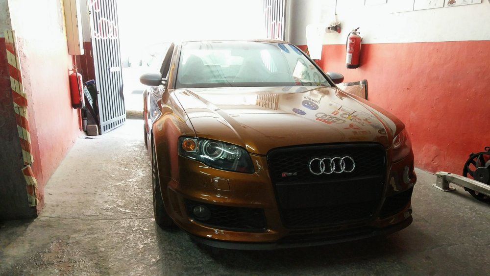

LukasS Publicado 14 de Agosto del 2017 Autor Denunciar Publicado 14 de Agosto del 2017 Queria esperar a retirarlo y poner unas buenas fotos pero les dejo un adelanto... Responder
LukasS Publicado 14 de Agosto del 2017 Autor Denunciar Publicado 14 de Agosto del 2017 Ahora, LukasS dijo: Queria esperar a retirarlo y poner unas buenas fotos pero les dejo un adelanto por tanta espera !!! Responder
Angel rs Publicado 14 de Agosto del 2017 Denunciar Publicado 14 de Agosto del 2017 Está espectacular, a ver esas fotos más detalladas..... Responder
Ivan Aquattro Publicado 14 de Agosto del 2017 Denunciar Publicado 14 de Agosto del 2017 hace 2 horas, LukasS dijo: Queria esperar a retirarlo y poner unas buenas fotos pero les dejo un adelanto... Que buena pinta tiene, el color es precioso y con la parrilla negra queda perfecto. ???? Responder
joseluis93 Publicado 15 de Agosto del 2017 Denunciar Publicado 15 de Agosto del 2017 En 14/8/2017 a las 12:47, LukasS dijo: Queria esperar a retirarlo y poner unas buenas fotos pero les dejo un adelanto... Espectacular y muy exclusivo! A falta de un buen reportaje...Enhorabuena por el reestreno del RS4! Responder
