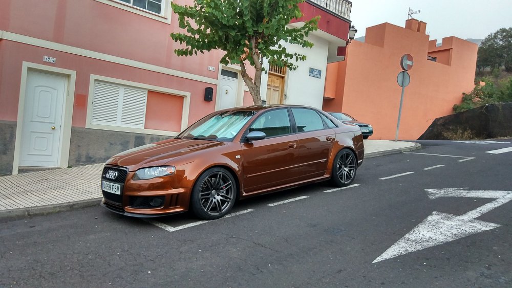

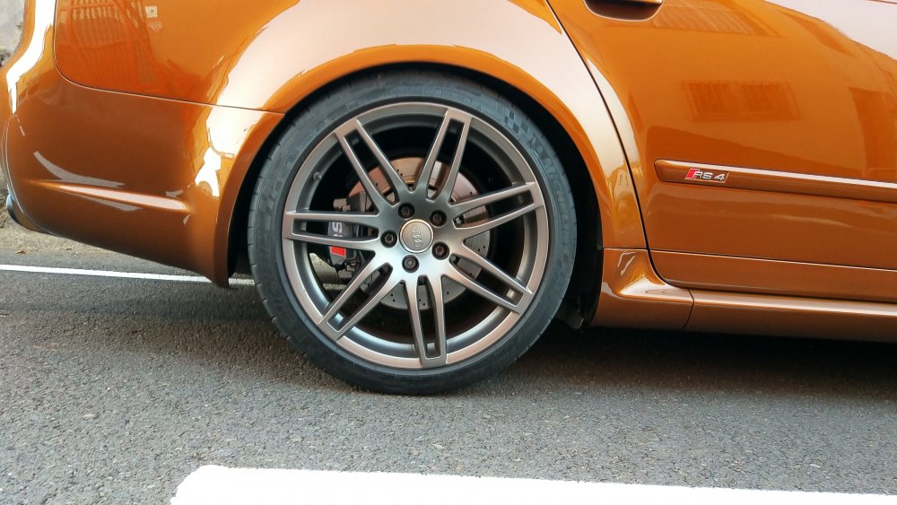

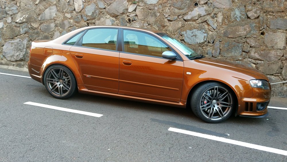

LukasS Publicado 18 de Septiembre del 2017 Autor Denunciar Publicado 18 de Septiembre del 2017 Y así quedaron los frenos... Delantero Trasero Y el conjunto Se que hasta ahora las fotos subidas no son ninguna maravilla. A ver si encuentro tiempo y lugar para hacer unas buenas fotos, que ya las merece ! Responder
Angel rs Publicado 18 de Septiembre del 2017 Denunciar Publicado 18 de Septiembre del 2017 Una auténtica maravilla. Responder
avant_quattro Publicado 18 de Septiembre del 2017 Denunciar Publicado 18 de Septiembre del 2017 Te ha quedado de lujo @LukasS. Tremendo máquinón y me he fijado que el coche parece estar muy bien pintado, se ve que el chapista se ha parado y tiene buena mano para la pintura, estaría bien pudieses echarle unas fotos con una Reflex o con algo de calidad ya que el coche se lo merece y ya que lo acabas de sacar del chapista deberias aprovechar la ocasión y quedarte un recuerdo. 1sALu2 Responder
LukasS Publicado 18 de Septiembre del 2017 Autor Denunciar Publicado 18 de Septiembre del 2017 hace 1 hora, Angel rs dijo: Una auténtica maravilla. Gracias ! hace 58 minutos, avant_quattro dijo: Te ha quedado de lujo @LukasS. Tremendo máquinón y me he fijado que el coche parece estar muy bien pintado, se ve que el chapista se ha parado y tiene buena mano para la pintura, estaría bien pudieses echarle unas fotos con una Reflex o con algo de calidad ya que el coche se lo merece y ya que lo acabas de sacar del chapista deberias aprovechar la ocasión y quedarte un recuerdo. 1sALu2 Eso es lo que quiero hacer... Pero no tengo tiempo la verdad... También tengo pendiente de subir alguna foto mas del proceso de pintado. Le deje en su momento un pendrive para que le sacase fotos a todo el proceso y todavía no lo he recogido. Responder

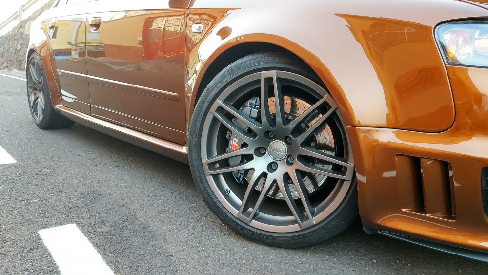

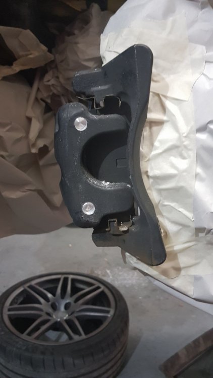

GoNzCiD Publicado 20 de Septiembre del 2017 Denunciar Publicado 20 de Septiembre del 2017 Te ha quedado de lujo, mis dieses. Yo aun sigo dándole vueltas a lo de taladrar las pinzas, no me acaba de molar... jeje Responder
avant_quattro Publicado 20 de Septiembre del 2017 Denunciar Publicado 20 de Septiembre del 2017 hace 22 minutos, GoNzCiD dijo: Te ha quedado de lujo, mis dieses. Yo aun sigo dándole vueltas a lo de taladrar las pinzas, no me acaba de molar... jeje No tiene mayor ciencia, se ve que si los agujeros van ahí es porque no debe pasar ningún circuido ni nada importante por ahí....para tener las pinzas del RS hay que hacer algún sacrificio, sino todos las tendrían Ademas creo que son mas vistosas en llantas abiertas. 1sALu2 Responder
LukasS Publicado 20 de Septiembre del 2017 Autor Denunciar Publicado 20 de Septiembre del 2017 hace 41 minutos, GoNzCiD dijo: Te ha quedado de lujo, mis dieses. Yo aun sigo dándole vueltas a lo de taladrar las pinzas, no me acaba de molar... jeje Responder
GoNzCiD Publicado 20 de Septiembre del 2017 Denunciar Publicado 20 de Septiembre del 2017 Es obvio que por ahí no va a ir el circuito de líquido ya que en unas pinzas monopiston la parte externa es maciza y se mueve hacia adentro por la reacción a la fuerza de acción del piston hacia afuera, deslizándose por las guías para morder el disco. Por este mismo motivo, me da por pensar que, quizás y solo quizás, el hacerlas unas perforaciones a las pinzas puede acarrear con problemas de rigidez, hacer alguna fisura... no lo se rick, no lo veo por simplemente un motivo estético... Yo estoy viendo la viabilidad de cortar el tetón y apañarlo con las chapas que hacen de guía de la pastilla. Responder
avant_quattro Publicado 20 de Septiembre del 2017 Denunciar Publicado 20 de Septiembre del 2017 hace 1 hora, LukasS dijo: Me pregunto yo, las chapas traseras RS es necesario quitarlas para cambiar las pastillas¿? Lo pregunto porque sino se pueden recortar los tetones y pegar las chapas con silicona u algun sellante. Otra duda que tengo es si le hiciste algo a las pinzas delanteras¿? Que color empleaste¿? Parece un gris piedra brillante 1sALu2 Responder
GoNzCiD Publicado 20 de Septiembre del 2017 Denunciar Publicado 20 de Septiembre del 2017 Si es necesario, para meter el útil y reposicionar el piston. Salvo que uses otro método para meterlo... Responder
