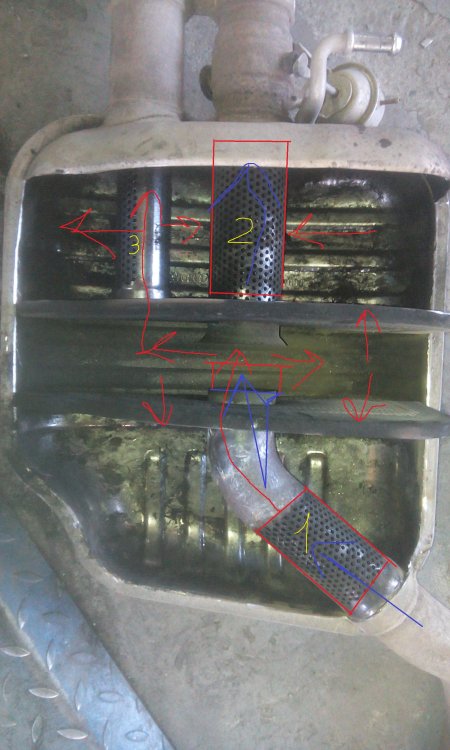

LukasS Publicado 28 de Septiembre del 2017 Autor Denunciar Publicado 28 de Septiembre del 2017 Hay por aqui algun entendido del tema de escape ( quien realmente sepa sobre gases, presión, turbulencias.... )? Tengo una idea en mente, una pequeña modificación y me gustaria saber si afectaría en algo al rendimiento. Responder
Speedfox Publicado 1 de Octubre del 2017 Denunciar Publicado 1 de Octubre del 2017 @LukasS Que te ronda por la cabeza?? Responder
LukasS Publicado 1 de Octubre del 2017 Autor Denunciar Publicado 1 de Octubre del 2017 hace 2 horas, Speedfox dijo: @LukasS Que te ronda por la cabeza?? Los tubos interiores del tramo final del escape son perforados. La idea es sustituir los que van a la valvula de escape por unos NO perforados para asi aumentar aun mas el sonido solo cuando las valvulas abran ( que en mi caso las tengo controladas o por el botón sport o por otro boton independiente, escondido que solo actúa sobre las válvulas ). Con esto se lograría una mayor diferencia entre válvulas abiertas/cerradas. Responder
Speedfox Publicado 1 de Octubre del 2017 Denunciar Publicado 1 de Octubre del 2017 Para ello deberias abrir los silenciadores, imagino, los cuales vienen completamente sellados. No lo se Rick, lo veo complicado... Responder
LukasS Publicado 1 de Octubre del 2017 Autor Denunciar Publicado 1 de Octubre del 2017 hace 11 minutos, Speedfox dijo: Para ello deberias abrir los silenciadores, imagino, los cuales vienen completamente sellados. No lo se Rick, lo veo complicado... Si, seria abrir por arriba solo lo necesario para sustituir lo que comenté. Algo parecido hice en mi antiguo m3 Responder
GoNzCiD Publicado 2 de Octubre del 2017 Denunciar Publicado 2 de Octubre del 2017 Tipico de cortar, levantar por arriba y meter tubo para así no dar el cante exteriormente a una simple inspección visual exterior desde el foso o elevador. Responder
LukasS Publicado 2 de Octubre del 2017 Autor Denunciar Publicado 2 de Octubre del 2017 hace 2 horas, GoNzCiD dijo: Tipico de cortar, levantar por arriba y meter tubo para así no dar el cante exteriormente a una simple inspección visual exterior desde el foso o elevador. Exactamente, cualquiera puede pensar que es algo cutre en un coche te esté tipo pero de esa manera conseguiría una diferencia notable entre valvulas abiertas o cerradas. Los escapes deportivos tipo akrapovic, capristo, etc suenan bastante aun con las valvulas cerradas y eso no me gusta. Responder
Speedfox Publicado 2 de Octubre del 2017 Denunciar Publicado 2 de Octubre del 2017 Pues cuando lo tengas, ya sabes.... video al canto!! Responder
avant_quattro Publicado 2 de Octubre del 2017 Denunciar Publicado 2 de Octubre del 2017 En 1/10/2017 a las 12:24, LukasS dijo: Si, seria abrir por arriba solo lo necesario para sustituir lo que comenté. Algo parecido hice en mi antiguo m3 Parece buena idea, aún que creo que la función de esos agujeros es para que el coche petardee como es tan típico de los RS's.....creo que si lo haces se perderá es forma tan peculiar que tiene de respirar los RS's cuando dejas de acelerar y ese pororponpon que suele hacer....Tampoco sé que uso le das al RS's y quizás busques no dar tanto el cante y pasar más desapercibido cuando t interese.....dicen que todo suele cansar y aburrir, en mi caso creo que nunca me cansaría de poder disfrutar de un RS....pero claro si lo usas a diario y aún cuando vas despacio la gente se suele girar eso al fin y al cabo también fastidia. Esperamos noticias y vídeo Responder
LukasS Publicado 2 de Octubre del 2017 Autor Denunciar Publicado 2 de Octubre del 2017 hace 3 horas, avant_quattro dijo: Parece buena idea, aún que creo que la función de esos agujeros es para que el coche petardee como es tan típico de los RS's.....creo que si lo haces se perderá es forma tan peculiar que tiene de respirar los RS's cuando dejas de acelerar y ese pororponpon que suele hacer....Tampoco sé que uso le das al RS's y quizás busques no dar tanto el cante y pasar más desapercibido cuando t interese.....dicen que todo suele cansar y aburrir, en mi caso creo que nunca me cansaría de poder disfrutar de un RS....pero claro si lo usas a diario y aún cuando vas despacio la gente se suele girar eso al fin y al cabo también fastidia. Esperamos noticias y vídeo Dudo que la función de esos agujeros sea esa... Por el interior del escape hay fibra de vidrio, recubriendo los tubos, por tanto si no me equivoco esos agujeros sirven para disipar el sonido y que la fibra de vidrio absorba un poco de ruido. Desde que compre el coche tengo esta idea y un día mirando YouTube vi un video de un compañero que parecia haber echo esto. El fue mas allá... Adjunto fotos: Explico lo que hizo: Tubo 1: se sustituyó el tramo perforado por uno ciego. En la camara central se alargó unos centímetros. Tubo 2: se sustituyó el tramo perforado por uno ciego. Tubo 3: no se tocó Como plus lleva sustituido el intermedio por una X-pipe Resultado: Como se ve en el vídeo empieza acelerando y hasta que no habré las válvulas no suena demasiado. Mi idea es en principio solo sustituir el tubo numero 2 que es el perteneciente a la valvula. Responder
LukasS Publicado 2 de Octubre del 2017 Autor Denunciar Publicado 2 de Octubre del 2017 hace 3 horas, avant_quattro dijo: Parece buena idea, aún que creo que la función de esos agujeros es para que el coche petardee como es tan típico de los RS's.....creo que si lo haces se perderá es forma tan peculiar que tiene de respirar los RS's cuando dejas de acelerar y ese pororponpon que suele hacer....Tampoco sé que uso le das al RS's y quizás busques no dar tanto el cante y pasar más desapercibido cuando t interese.....dicen que todo suele cansar y aburrir, en mi caso creo que nunca me cansaría de poder disfrutar de un RS....pero claro si lo usas a diario y aún cuando vas despacio la gente se suele girar eso al fin y al cabo también fastidia. Esperamos noticias y vídeo En principio el coche no lo uso mucho, algún que otro fin de semana y suelo ir con válvulas abiertas pero prefiero mantener la posibilidad de discreción si un dia me apetece. Responder
