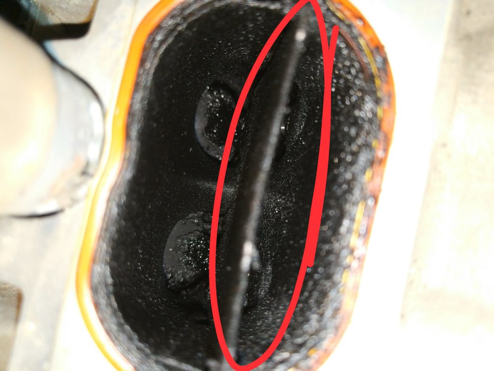

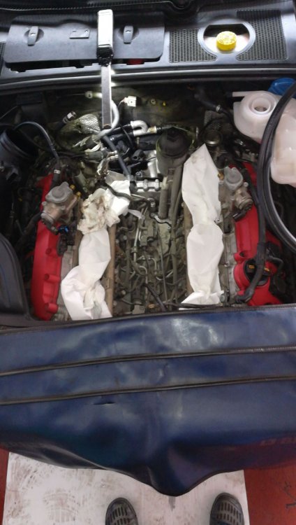

LukasS Publicado 12 de Abril del 2018 Autor Denunciar Publicado 12 de Abril del 2018 Buenos noches señores, despues de un paron bastante grande volvemos a la carga, os pongo en situación. Ahora mismo tengo el coche en el taller, compre una valvula PCV que a mi entender estaba trabada y eso hacia que consumiera algo de aceite. La dichosa valvula es bastante carita y ademas esta en un ***** lugar que complica su sustitución. Como ven, se tuvo que desmontar el colector de admisión y como no hay mal que por bien no venga.... Procederé a una limpieza exhaustiva de valvulaspara eliminar la carbonilla acumulada para luego mantenerlo con algo de esto: Por otro lado, ya tengo el escape en el taller para su modificación, al final no voy a andar con tanta historia por falta de tiempo. Ya subiré fotos de y espero quedar contento con el resultado. Aprovecho para soltar una pregunta, ya que tengo el motor desmontado para la limpieza de valvulas, me recomiendan alguna modificación ? Algo que he visto por ahí es que retiran unas chapitas ( marcado en rojo en la foto ) pero no recuerdo el porque... Adjunto foto : Un saludo !! Responder
Serjio Publicado 16 de Abril del 2018 Denunciar Publicado 16 de Abril del 2018 ¿Como andaba de carbonilla? Responder
LukasS Publicado 17 de Abril del 2018 Autor Denunciar Publicado 17 de Abril del 2018 hace 10 horas, Serjio dijo: ¿Como andaba de carbonilla? Mira la ultima foto, es mia. Hoy se supone que me lo dan. Vamos a ver si se acordo de sacar fotos una vez limpio... Porque ayer le pregunte al dueño del taller y me dijo que se lo había dicho a su empleado. Espero que no se haya olvidado. Responder
Serjio Publicado 17 de Abril del 2018 Denunciar Publicado 17 de Abril del 2018 hace 13 horas, LukasS dijo: Mira la ultima foto, es mia. Hoy se supone que me lo dan. Vamos a ver si se acordo de sacar fotos una vez limpio... Porque ayer le pregunte al dueño del taller y me dijo que se lo había dicho a su empleado. Espero que no se haya olvidado. ¿Y tiene cuantos KM? Responder
LukasS Publicado 18 de Abril del 2018 Autor Denunciar Publicado 18 de Abril del 2018 (editado) hace 21 horas, Serjio dijo: ¿Y tiene cuantos KM? 150.000. Y todavía no me lo han dado 😪 Editado 18 de Abril del 2018 por LukasS Responder
Speedfox Publicado 25 de Abril del 2018 Denunciar Publicado 25 de Abril del 2018 Lukkas, a la espera de ver resultados! yo la limpieza la hare el anyo que viene en mi taller de confianza. Me ha explicado mi mecánico (y muy amigo mío) como lo hacen, productos que utilizan y el método a seguir. Responder
GoNzCiD Publicado 25 de Abril del 2018 Denunciar Publicado 25 de Abril del 2018 hace 46 minutos, Speedfox dijo: Lukkas, a la espera de ver resultados! yo la limpieza la hare el anyo que viene en mi taller de confianza. Me ha explicado mi mecánico (y muy amigo mío) como lo hacen, productos que utilizan y el método a seguir. Lo que es el limpiado en principio no es que sea un operacion delicada. Lo dificil laborioso del tema es el llegar a la zona Responder
LukasS Publicado 5 de Mayo del 2018 Autor Denunciar Publicado 5 de Mayo del 2018 Buenos dias gente, ya tengo el coche en minpoder denuevo y ahora mismo estoy en el taller esperando a que monten el escape modificado. Luego subire fotos y si me atrevo un vídeo tambien. En cuanto a la limpieza de la admision, siento haberme retrasado pero no fue culpa mia (cabreos con el taller...) pero ya esta todo en orden y listo para tirar Km... En cuanto a sensaciones, yo en general lo noto mas suelto, como que responde antes y sube mejor de vueltas. Tampoco es gran cosa... Yo soy bastante tronco en esto, pase de un m3 e46 al rs4 y al principio lo notaba igual . Ademas recordar que yo ya habia echo una limpieza con el oxihidrogeno hace pocos km. Responder
