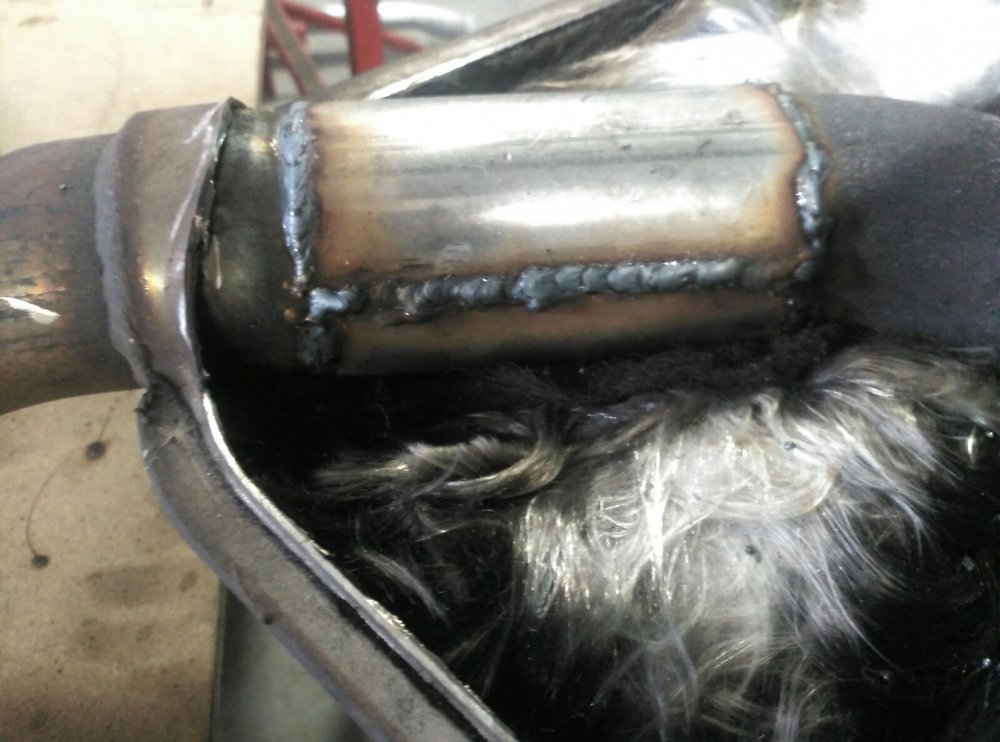

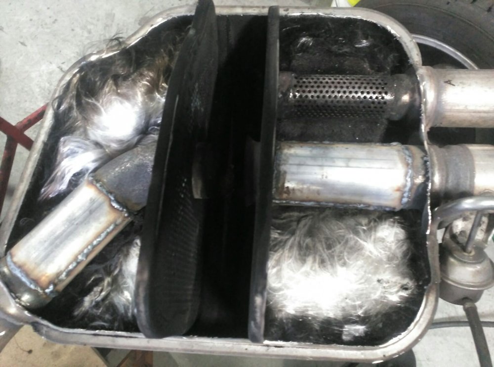

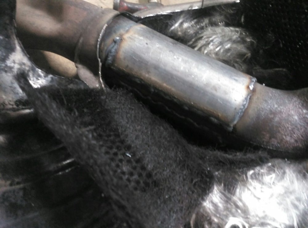

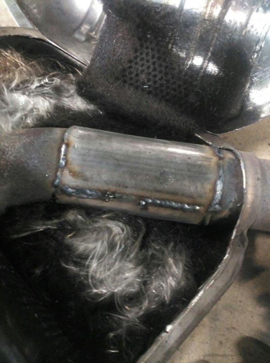

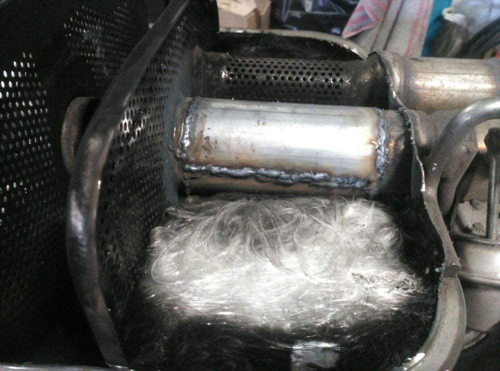

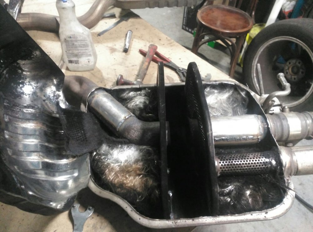

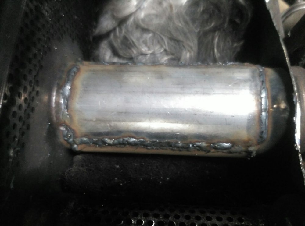

LukasS Publicado 5 de Mayo del 2018 Autor Denunciar Publicado 5 de Mayo del 2018 hace 4 horas, Speedfox dijo: Venga que nos tienes en ascuas! yo estoy dándole a la cabeza "qué hacer con el escape" Jajajaja pues aver. Ya tengo el escape montado, ahora mismo llevo el intermedio original sin modificar y el tramo final con algunas modificaciones internas, en cuanto el taller me pase las fotos se las enseño. Al principio me mosquee porque no sonaba un cagao y no entendia nada... Pero en cuanto se calento el coche y calento el escape Si se nota que suena, y lo mejor es que el ruido ya no molesta en el interior del coche para nada. Tengo que oirlo desde fuera y alguien que conduzca mi coche a ver si es suficiente o le monto la H-pipe denuevo. Mañana intentaré hacer un video. Responder

LukasS Publicado 5 de Mayo del 2018 Autor Denunciar Publicado 5 de Mayo del 2018 Aqui las fotos, mañana intento un video. Responder
LukasS Publicado 7 de Mayo del 2018 Autor Denunciar Publicado 7 de Mayo del 2018 Tramo final modificado, catalizadores de serie e intermedio de serie. Anteriormente lo llevaba todo original exceptuando el intermedio, lo había suprimido con una H-pipe. Empecemos por el arranque en frío, es mucho menos sonoro aun con valvulas abiertas, lo cual esta bien porque no despiertas a tus vecinos, lo malo, que antes nada más arrancarlo ya acojonaba, ahora simplemente sospechas un V8. Ya en marcha, según mi punto de vista, ahora suena mas por fuera y menos por dentro, justo lo que queria. Antes, viajar sobre 2800rpm podria ser molesto para algunos, ahora se oye pero el ruido viene de fuera, no se mete en el habitáculo. Ahora bien, el tipo de sonido me gustaba mas antes, a bajas rpm era un v8 mas afinado tipo M3 y a altas rpm aparecia ese gorgoteo que tienen nuestros RS. Ahora ese gorgoteo empieza desde el ralenti casi. Creo que el mes que viene cuando acabe con la mudanza probare a meterle de nuevo la H-pipe a ver como suena. Por ultimo pedir perdon porque me hubiera gustado hacer un video comparativo o bien pasando suave, rapido, valvulas abiertas vs cerradas, pero la verdad es que no tengo tiempo ni nadie que me ayude . Saludos ! Responder
