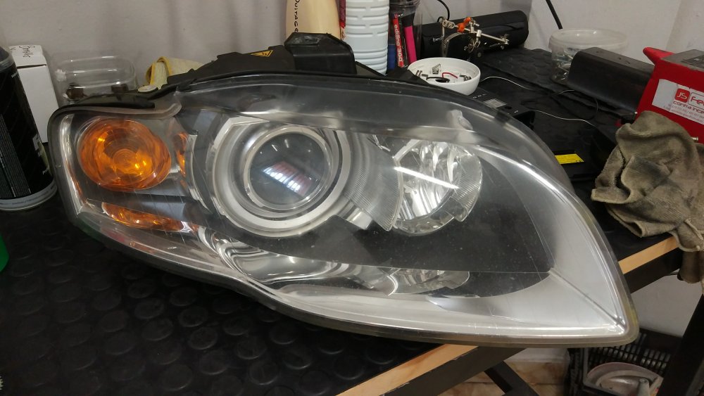

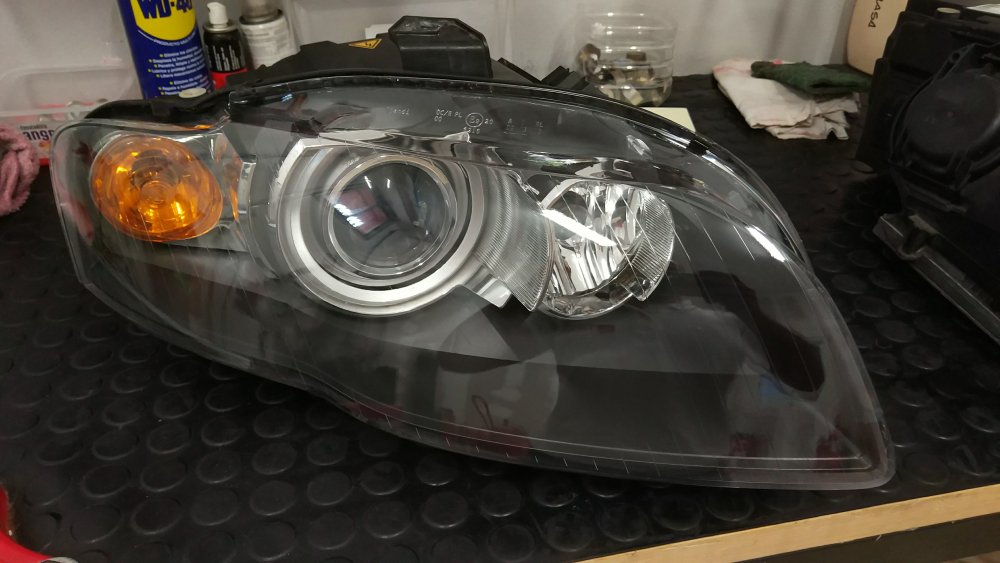

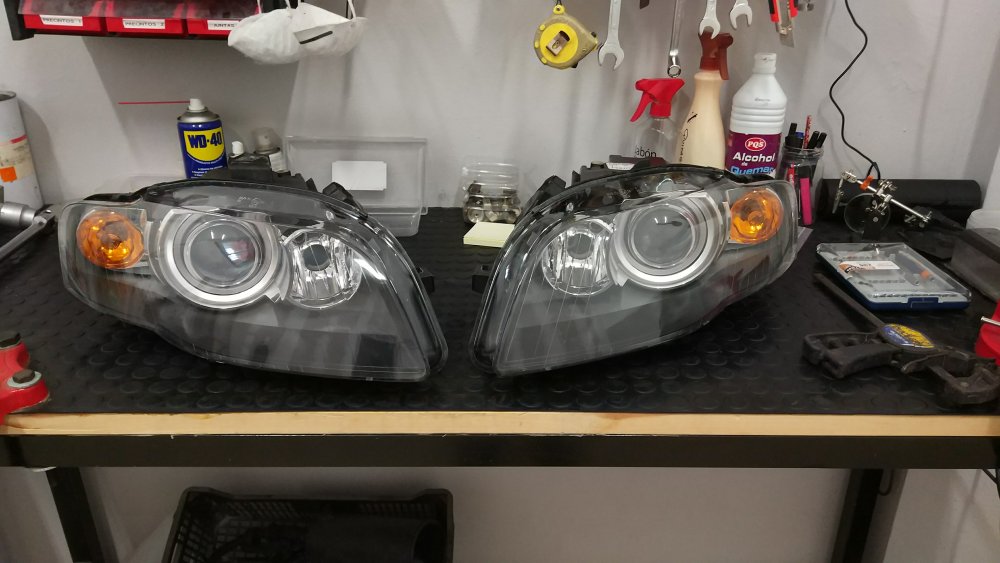

LukasS Publicado 24 de Mayo del 2017 Autor Denunciar Publicado 24 de Mayo del 2017 Los faros ya estan listos !! Aqui hay fotos del antes y despues Responder
Odin Publicado 24 de Mayo del 2017 Denunciar Publicado 24 de Mayo del 2017 hace 43 minutos, LukasS dijo: Los faros ya estan listos !! Aqui hay fotos del antes y despues Buen trabajo. Los cristales donde los compraste? Responder
LukasS Publicado 24 de Mayo del 2017 Autor Denunciar Publicado 24 de Mayo del 2017 hace 1 minuto, Odin dijo: Buen trabajo. Los cristales donde los compraste? http://www.headlight-headlamp.com Lastima que no conseguí los interiores del intermitente.... Responder
GoNzCiD Publicado 25 de Mayo del 2017 Denunciar Publicado 25 de Mayo del 2017 En 22/5/2017 a las 15:16, LukasS dijo: Vamos a ver que tal..., lo poco que habia leido es que perdía un poco de visibilidad ( muy poco ) y se veía ligeramente mas azulada. Por ahora no hay vuelta atrás ya vere que tal se ven y si pasan itv que la tengo en julio, sino tendre que volver a desmontar para poner unas de 6.000°K Aunque depende un poco de las marcas las tonalidades que finalmente dan, a mi gusto lo ideal blanco son 5000ºK, los 6000ºK ya tiran un poquito a azul, como los primeros leds que nunca acababan de ser blancos.... los 8 son bastante azules y los 12 mil ya entran un poco en tonalidades amoratadas. El problema de luminosidad efectiva se ve mermada sobre todo con pavimento mojado, justo cuando más se necesita y es que en condiciones adversas lo suyo es llevar unas 4000 en los nieblas por ejemplo. Por cierto los faros muy guapos. salu2 Responder

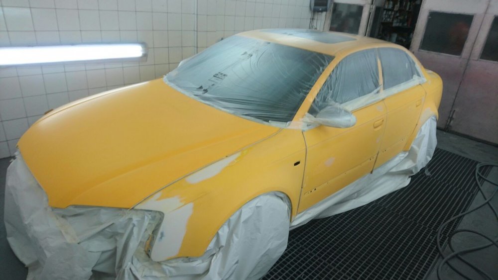

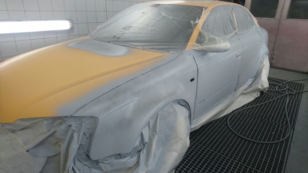

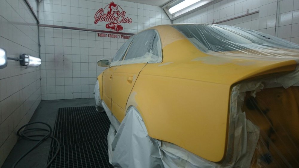

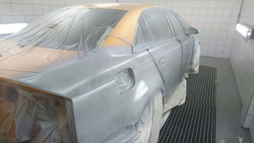

LukasS Publicado 13 de Junio del 2017 Autor Denunciar Publicado 13 de Junio del 2017 (editado) hace 1 hora, joseluis93 dijo: No hay novedades de la maquina? Madre mia habia escrito un buen tocho y se me apago el movil... Pues resumiendo, va lento el tema, se le acaba de dar una capa que por lo que se, se usa donde habia alguna imperfección, luego queda retirar las lunas, desmontar aletas, imprimacion, base gris, luego el marron y la laca ( el color es tricapa perlado ) . Por otro lado las rejillas en negro satinado, los detalles en negro brillo, los espejos en titanio, pinzas de freno... Vamos que queda tela.. Aproveche a cambiar algunas juntas de goma, los embellecedores de las ventanas de las 4 puertas, compre la entrada de aire que refrigera las pinzas de freno ( tenia perforaciones del antiguo detector de radares ). Te imaginarás como estoy, pero bueno, prefiero un trabajo bien echo antes que rapido. Editado 13 de Junio del 2017 por LukasS Responder
