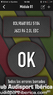

soletea4avant Publicado 4 de Marzo del 2016 Denunciar Publicado 4 de Marzo del 2016 (editado) Alguien usa la aplicación Ican? me parece impresionante poder tener acceso a todos los datos del vehículo desde el movil tan solo con un ELM327 Wifi. Es la única aplicación que he probado que da acceso a tantos datos. A parte de permitir cambiar parámetros o activar regeneración forzada si al consultar los datos del DPF te da la gana. Yo solo llevo una semana usándola y la verdad voy con pies de plomo para no jod** nada. De hecho lo único que hago es consultar datos, que no es poco. Editado 4 de Marzo del 2016 por soletea4avant Responder

soletea4avant Publicado 4 de Marzo del 2016 Autor Denunciar Publicado 4 de Marzo del 2016 Tiene una opción "Coding" con la cual se pueden codificar sus módulos, pero yo aun no la he usado. Como ves solo de filtros 54 bloques de medida. del DPF te da valor medio, valor calculado , kilometros desde la ultima regeneracion, temperatura alcanzada..... Puedes ver presion del turbo, demanda actual, datos de los inyectores, yo que se, carga de la bateria, tension del alternador.... Y si son 10 lerus, ahora que dos preguntas que le mande al desarrollador, que es Español, me las contesto sobre la marcha por correo. En Fin muy contento Responder

soletea4avant Publicado 4 de Marzo del 2016 Autor Denunciar Publicado 4 de Marzo del 2016 Lo de las fotos es un coñazo. Compre uno pensando que la aplicación que también tienen seria la mejor. Pero ademas de ser mas cara es una patata. Pero bueno el adaptado si sirve, lo puedes encontrar en OBD2 facile. Es una pagina francesa, traducida, el servicio de envio bueno y rapido. Lo unico que he cambiado por capullo y por trastear es la fecha de revisión, que la he puesto a cero, mejor dicho como si me quedasen 30000km para el cambio de aceite y revision. Los gramos de Hollin es una pasada ver como bajan cuando empieza la regeneracion, y curioso ver como con 12 km de ciudad ya lo tengo con 5,64g. ya pondre cosillas cuando investigue un poco mas. Responder
