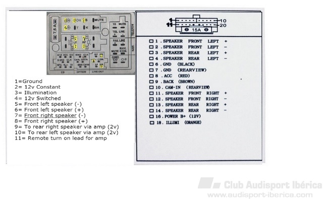

Shineali Publicado 5 de Marzo del 2016 Autor Denunciar Compartir Publicado 5 de Marzo del 2016 No te compliques la vida y pon un clon de la RNS-E, con Android, compatibilidad con mandos del volante y todo el sistema canbus del coche, además del subwoofer y altavoces traseros. Son un poco más caras pero merecen mucho la pena. Pues el caso es que los estuve mirando y se salía un poco de mi presupuesto, la verdad es que es más un capricho que una necesidad, porque no lo uso mucho... ví el precio de unos cuantos y rondaban los 370 euros, este, con el marco navegador y un cable que pedí para hacer las conexiones me va a costar menos de 200 euros, que no es poco, pero ya te digo que es un capricho, por probar... tenía pensado si no me convence, venderlo por ebay. Otra cosa de la que me he dado cuenta es que los altavoces traseros no me funcionan, he estado mirando en lo foros y puede ser por el manos libres parrot que llevo, el mki 9100, me lo pusieron nada mas comprar el coche y ni me dí cuenta de los altavoces traseros. Al cabo de un tiempo le comenté a un amigo que yo no tenía altavoces traseros (porque no los oía) y me dijo que no podía ser...investigando por el foro leí que al ponerle parrot perdías los altavoces traseros, no sé porqué el que me lo puso ni me lo dijo. Si es esto lo que creo que pasó, me hizo una chapuza el cab**n, porque por lo menos me podía haber avisado y ya decidir yo lo que hacer. Responder Enlace al comentario Compartir en otros sitios web More sharing options...
Carlisu84 Publicado 6 de Marzo del 2016 Denunciar Compartir Publicado 6 de Marzo del 2016 bienvenido Shineali, es raro que no te trajera el conector ISO la radio. para que te funciones los altavoces traseros tienes que alimentar con + el pin que tienes identificado con el numero 11. Aunque lo mejor es lo que te dice Argentum y te sacas de lios de estos. Responder Enlace al comentario Compartir en otros sitios web More sharing options...
Shineali Publicado 6 de Marzo del 2016 Autor Denunciar Compartir Publicado 6 de Marzo del 2016 bienvenido Shineali, es raro que no te trajera el conector ISO la radio. para que te funciones los altavoces traseros tienes que alimentar con + el pin que tienes identificado con el numero 11. Aunque lo mejor es lo que te dice Argentum y te sacas de lios de estos. Muchas gracias, el ISO que lleva el navegador chino es de 20 pines, por lo que he visto, muchos navegadores chinos lo llevan, lo que pasa es que cada uno lleva las conexiones en los pin diferentes, la configuración del que yo he pedido es el conector de 20 pines de la derecha... cual sería para el de 20 pines? He pedido un adaptador de las dos conexiones: http://www.ebay.es/itm/Radio-de-coche-Conector-Del-Cable-Adaptador-para-AEG-PROLOGY-DIN-ISO-Mazo-Auto-/391330119950?hash=item5b1d17c10e:g:25oAAOSw7I5TwYGr Lo que ocurre es que lo más seguro es que no coincidan, por eso quería saber donde tenían que ir las conexiones para poder hacer los empalmes correctos. Responder Enlace al comentario Compartir en otros sitios web More sharing options...
