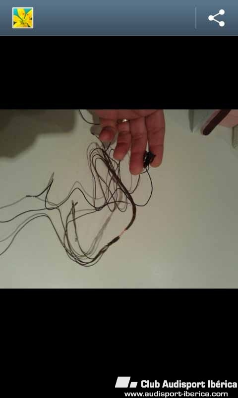

Por una serie de circunstancias un día me vi en la necesidad de tener que desmontar el cableado de la puerta, encontrándome lo siguiente…

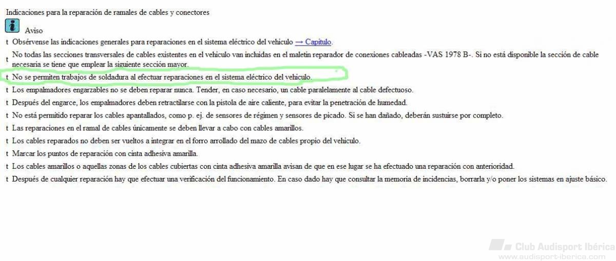

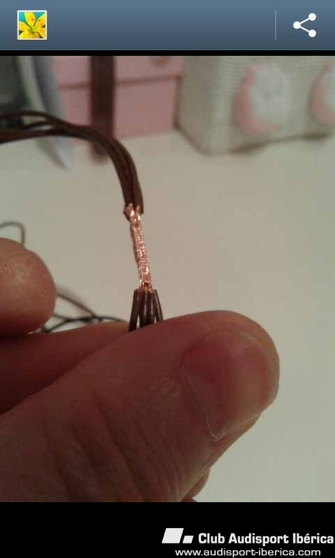

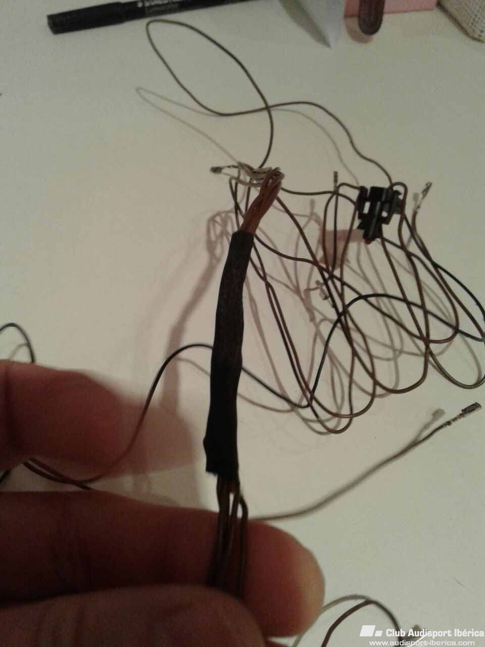

Como apreciareis en las fotografías que aporto, veréis como el proveedor del cableado une todo ese cableado en un mismo punto ( FOTOGRAFÍA CORRESPONDIENTE AL CABLEADO DE MASA) , para ello prensa todo ese cableado, llegando a la conclusión, que según el manual de reparaciones, ante este tipo de situaciones deberíamos actuar de la siguiente manera.
Una conclusión que siempre he tenido clara es la no utilización de ningún tipo de soldadura entre cableado, jamás veréis que en ninguna reparación a los conces esto se les ocurra….

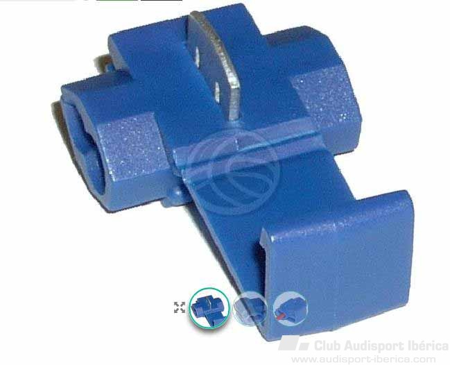

Otro término es el que podemos llegar a colocar por necesidad o ir a lo rápido, me refiero a este tipo de conectores.
De la misma manera he visto que algunos compañeros han utilizado regletas de uso domestico, no sé si por rapidez o porque desconocían este articulo que os estoy publicando.

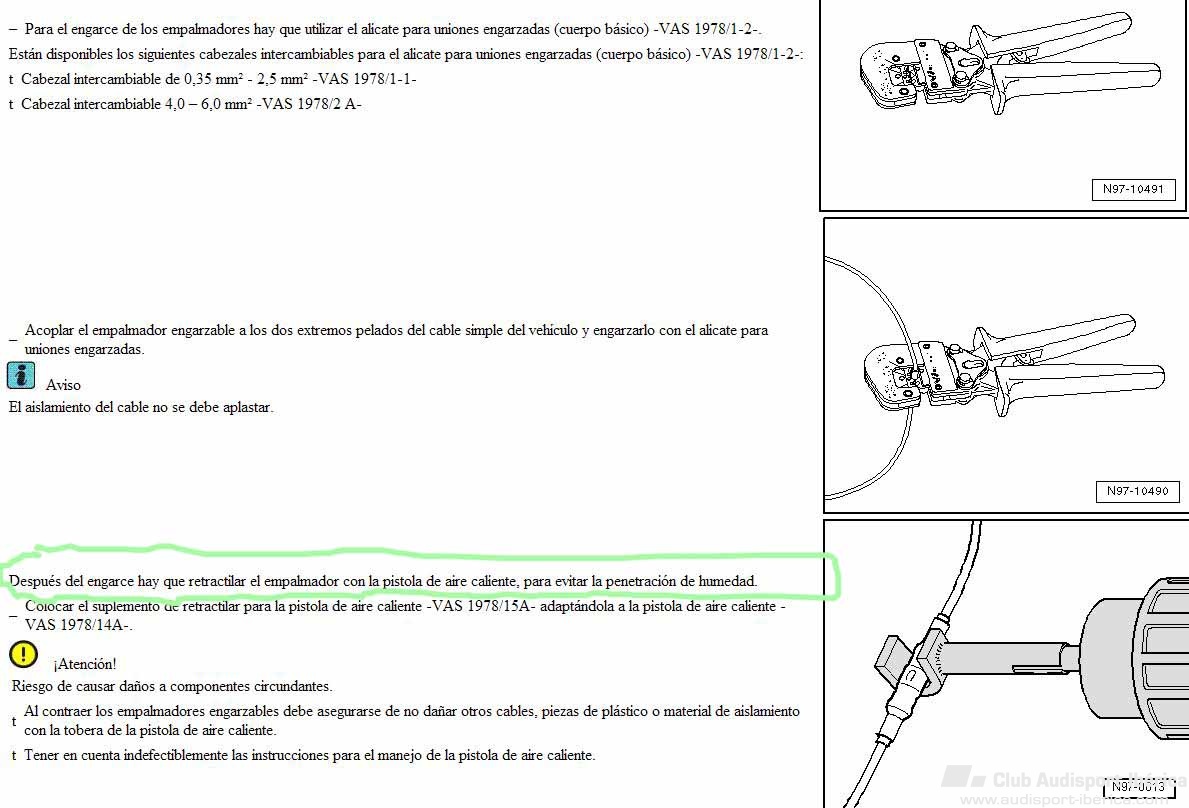

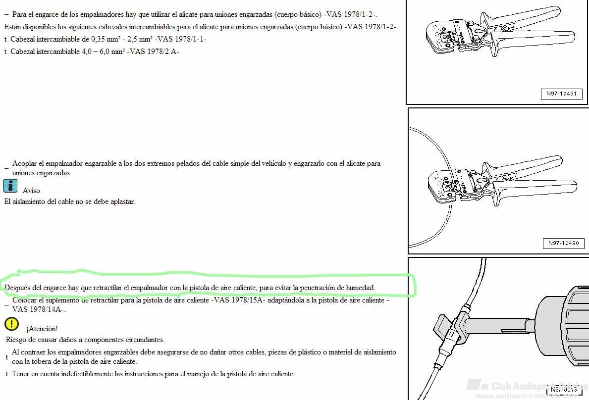

Fijaros bien en las imágenes, está claro que si tenemos que empalmar un cable de exterior tendríamos que protegerlo con funda termoretráctil por humedades.
Pero en los interiores qué sentido tiene?

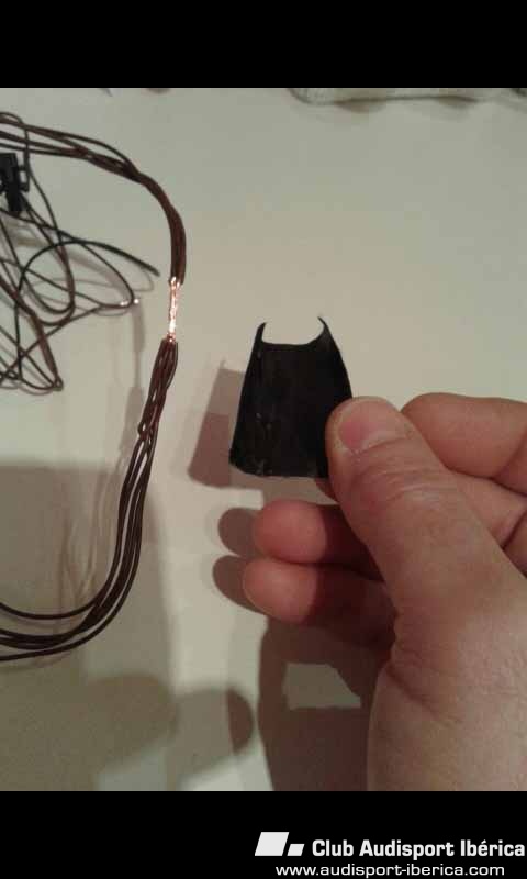

En esta fotografía os demuestro que emplean ellos, es una especie de cinta de esparadrapo que evidentemente será específica para soportar altas temperaturas.
El cable de interiores de automoción, tiene que soportar temperaturas del rango de 85º C max, no penséis que lo anterior es cinta de vellón ( la que todos conocemos) pero la cinta de vellón soporta 105ºC, yo suelo utilizar una más específica para ello, pero a veces he utilizado simplemente la de vellón, o en su defecto la funda termoretráctil.

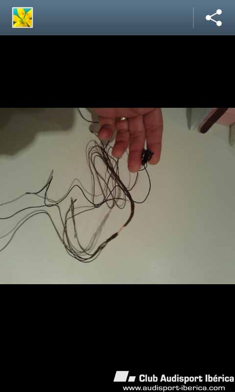

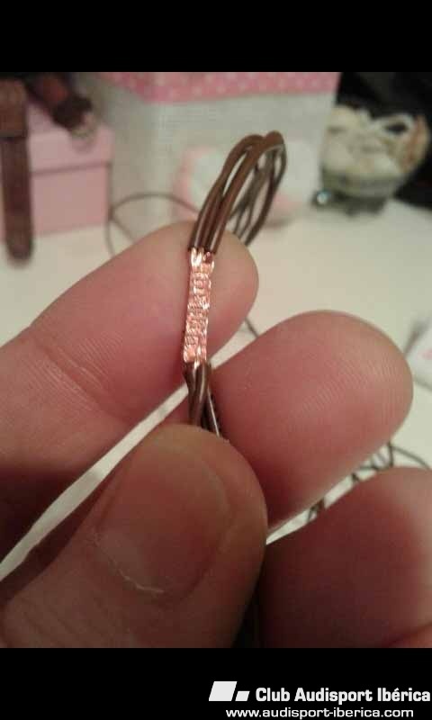

Estas son imágenes que como enlazan ellos todo un mazo de cableado:

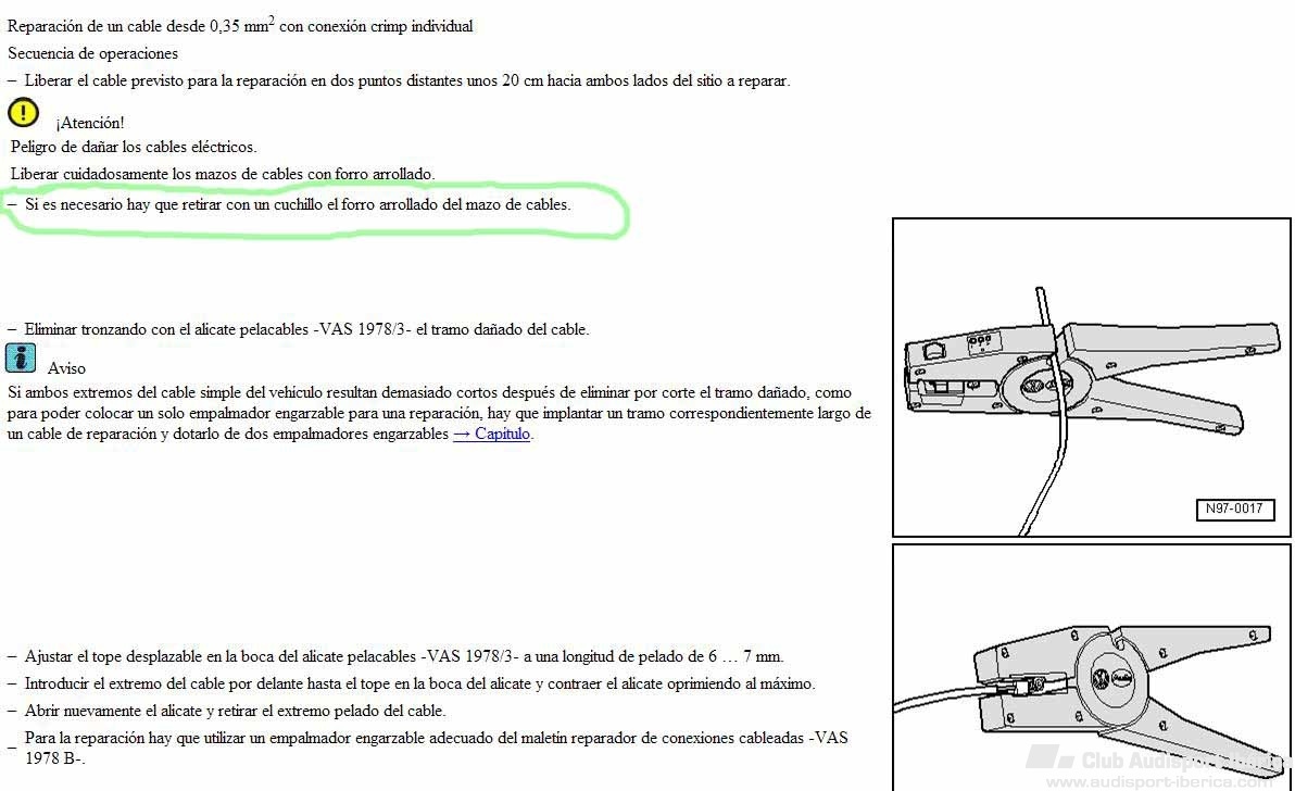

Yo no dispongo del útil necesario para prensar ese cableado de esa manera, pero lo realizo de la siguiente forma:
Pelar el cableado con cúter para retirar la funda de plástico, lo que consideremos para tener el espacio suficientemente necesario, empalmar el nuevo cable y realizar una especie de coletilla en su entorno , luego prensamos todo eso con unos alicates bien fuerte, luego giraremos el cable de tal manera, que el nuevo cable quede al sentido contrario a esa coletilla, de esta manera estará más agarrada en caso de tirones, acabaremos recubriendo esto con cinta de vellón.
