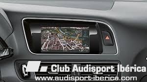

ginguzval Publicado 8 de Marzo del 2016 Denunciar Publicado 8 de Marzo del 2016 Buenas tardes, tengo un Q5 del 2013 y mi problema es que pùlsando el boton de comandos por voz del volante, suena el pitido y acto seguido digo el nombre de cualquier contancto de la agenda y como el q oye llover, asi con todo, pq se suponone q desde ahi cambiaria tambien de radio a cd etc... no? Me han puesto un gps externo con pantalla tactil pero todo el menu de radio etc.. sigue igual que el primer dia, no creo que sea por eso no? Y como he estado leyendo q los primero de audi q salieron tienen mucho q desear.... pero se supone q si el Q5 es de 2013 no sera muy antiguo no..?? Saludos y muchas gracias de ante mano. Responder

matraca Publicado 8 de Marzo del 2016 Denunciar Publicado 8 de Marzo del 2016 Espero que no lo confundas con este sistema http://www.stagemotion.com/index.php?option=com_content&task=view&id=106&Itemid=1 Al tratarse de que tu no tienes navegador originario Responder

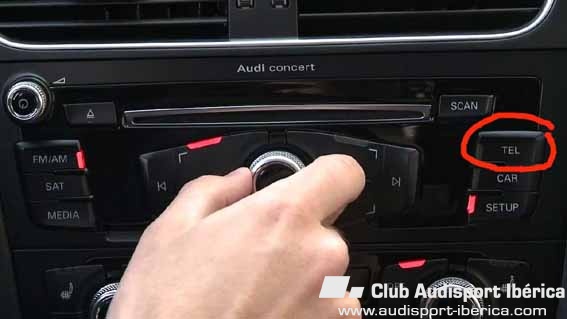

matraca Publicado 8 de Marzo del 2016 Denunciar Publicado 8 de Marzo del 2016 Mi boton lleva la silueta de la cabeza de una persona hablando, entonces con ese boton no me puede cambiar de modo, por ejemplo de radio a telefono? Q funciones tiene ese boton?? efectúa la siguiente prueba a esa silueta ( la de la cabeza ) de tu volante multifunción,con el contacto dado, osea la llave introducida en el contacto y arrancado el coche, púlsala. y dices......AYUDA en la pantalla del MMI, osea la grande la que tienes al lado del botón del warning, osea esta; te saldrá un submenu con letras en color VERDE, en el cual te dirá, por ejemplo, cambio de pin....y muchas cosas mas No es necesario que tengas el teléfono emparejado en ese momento, para ver si te funciona el comando de voz SDS. Si te reconoce tu voz y te sale ese submenu, es que el sistema funciona. Evidentemente funcionando el sistema, si no tienes el teléfono emparejado, para la lista de contactos etc, no te dejara llamar a ningún contacto mediante ese comando. Para realizar el correspondiente emparejamiento de tu teléfono con el bluetooth de tu coche se efectúa de la siguiente manera; Ahora me pillas en un mal momento, pero creo recordar que era pulsando la tecla que tienes en la radio, esta: No se si llevas una concert, o la symphony, tanto da..... Primero tenias que pulsar SETUP, y seguido la tecla de el teléfono TEL Te saldrá otro submenu y podrás enlazar el teléfono correspondiente, y su agenda. Una vez realices ese emparejamiento por el comando de voz, podrás modificar o añadir una locución por ejemplo a un determinado contacto de tu lista de esa agenda. Como te digo me pillas en mal momento si necesitas alguna información mas, pillo el manual y te comento Por cierto no te entregaron el manual correspondiente con el Q? Un saludo y ya nos tendrás informados Responder
