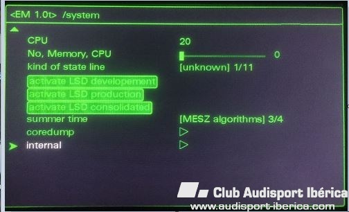

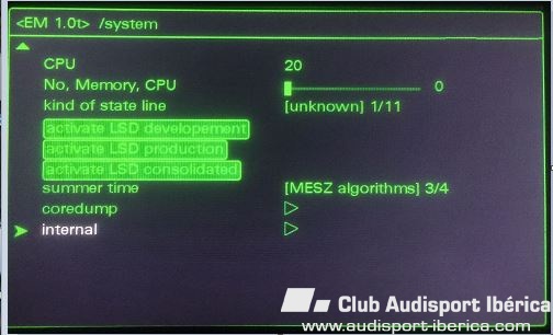

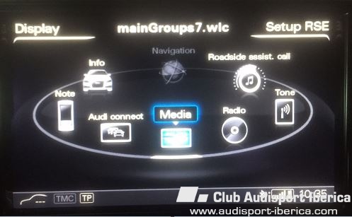

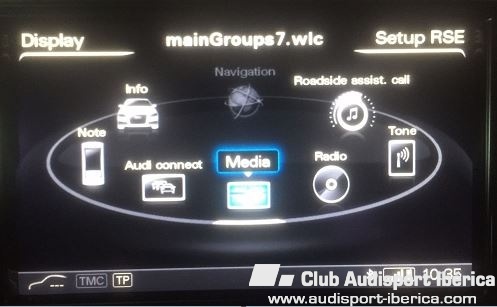

Rpacho Publicado 8 de Marzo del 2016 Denunciar Publicado 8 de Marzo del 2016 Hola, soy nuevo en esto de los foros, primero disculpas si meto la pata :-) Tengo un Audi A5 2012 con MMI 3GP, el tema es que intentando actualizar los mapas, ejecutando el VINPatcher se han quedado los textos de los menus mal (ver foto), y quería hacer un Emergency Reset, pero en el Green menú, no me aparece la opción (ver foto) he probado con dos versiones de firmware K767 y K900 Puede ser por tener errores: 03623 - Invalid Secruity/Release Code 03677 - Missing Secruity/Release Code Alguien me puede ayudar en como forzar la reinstalación, el reinstalar el Firmware me deja los textos igual (el VINPatcher aparentemente ha modificado el text.jar y se ven los menus mal) Gracias por adelantado. Responder

Rpacho Publicado 2 de Marzo del 2018 Autor Denunciar Publicado 2 de Marzo del 2018 Hola, por si sirve de ayuda, parece en la version de firmware K0900 quitaron la opcion de Emergency Recovery (por si la lías como me paso a mi). Existe un script que la activa (EM_Activation_K0900.zip) Después ya pude actualizar a la 942. 1. Download archive or script 2. Unzip the archive 3. Copy all files from the archive on the root of the SD card 4. Ensure that the SD car is not in write protect mode (LOCK) 5. Turn on the MMI 6. Wait until MMI is fully booted (2-3 minutû) 7. Ensure that SD slot 1 and 2 are empty 8. Put the SD card in slot 1 on the MMI 8. After a few seconds a screen will pop up, press any key (we suggest the big knob) once 9. The script will now be executed 10. After a few seconds a screen will pop up, press any key (we suggest the big knob) once 11. Remove the SD card from the slot 12. Reboot your MMI using the 3 buttonhttp://www.a5oc.com/forums/attachment.php?attachmentid=6766&d=1265922742http://gpsunderground.com/forum/attachments/audi/10107d1394519993-audi-mmi-3g-3gp-mmi-plus-fw-software-a6-4g-a7-4g-.png Responder
