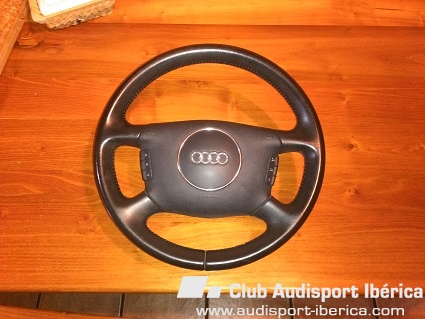

Acabo de adquirir un volante igual que el mio pero en cuero negro y con multifuncion a un muy buen precio, ya he visto el brico de Mark donde hablaba de los cambios de volante, pero tengo una duda.
¿Podría poner substituir mi volante por este directamente?¿si no cambio el aro del airbag a uno multifunción lo único que ocurriría es que no me funcionarían las teclas?¿?
Unas fotos
Un saludo

Todo te funciona menos los mandos del volante
Pa que te funcione los mandos del volante tendrás que comprar una centralita con la letra "L"
También compatible con tempomat
