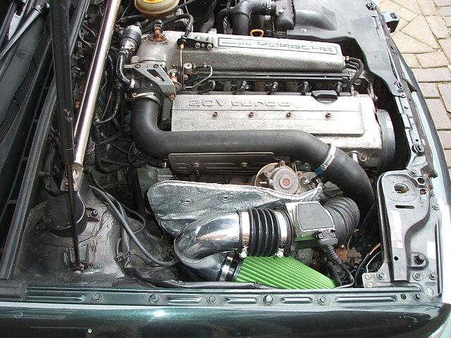

RS2 Coupe Publicado 7 de Abril del 2005 Denunciar Publicado 7 de Abril del 2005 (editado) Las entradas de aire te recomiendo que utilizes tubo para guiar el aire hasta el filtro. Lo mejor que puedes usar es un filtro cónico para que respire mejor. Copia el diseño de Dahlback www.dalhback.se con un filtro cónico y dos tubos de PVC con abrazaderas. Los filtros RAM son para motores atmosférico, el Turbo es el que comprime el aire así que lo que fuerzes aire por un tipo RAM da exactamente lo mismo. Tu objetivo es que el filtro ponga la mínima resistencia al aire y que entre lo más frío posible. El tornillo de la válvula de descarga, quítalo antes de que te cargues el turbo (empuja más en alta porque lo estás sacando de los parámetros de funcionamiento en alta. Si tenia que soplar a 0,8 estará a 1 por ejemplo) Si quieres que corra más que te mapee un experto la centralita y deja que la centralita se encargue de usar el turbo de forma eficiente. Esto es muy peligroso sobre todo si tuvieras pérdidas de aire ya que el turbo soplaría más para compensar la perdida de aire y el modo emergencia de la centralita se activaría fuera del rango por el cambio del tornillo, así que adiós turbo (1200 €) Supersprint es uno de los mejores fabricantes de escape del mundo así que tienes un gran sistema. Carísimo pero muy bueno. Aunque sin catalizador es más barato pero la ITV no la pasas sin favores. Yo me lo iba a comprar pero he preferido hacerlo a medida por coste (1200 € sólo por el tramo de catalizador ) Saludos Edito: Ya se que no has hecho lo del tornillo, pero es una chapuza barata para hacer que el coche corra más, a riesgo que se cargue el turbo, no se como hay talleres que tengan la cara de hacer esto sabiendo los riesgos :clap1: Necesitas algo así: Editado 7 de Abril del 2005 por RS2 Coupe Responder

javi rs2 Publicado 11 de Abril del 2005 Autor Denunciar Publicado 11 de Abril del 2005 Gracias por tu explicación RS2 coupe. No es la primera vez que leo alguna explicación tuya y por lo que veo a ti te mola el rollo de la mecanica.Tengo que decirte que mirado así tienes toda la razón del mundo.Quiero que sepas que mi medio de vida es el mundo de la moto y tanto RAM-AIR todo el dia, tenia ilusión por fabricar uno para mi niño.En breve montaré el sistema como en la foto pero al final no pondre de momento las entradas de aire.Lo de la repro un poquitin más adelante aunque aún no sé lo que vale.Rs 2 coupe ai van un monton de preguntas: Es posible encontrar relojes para medir presiones en plan industrial ferreteria o algo ,yo quiero poner turbo a sitio y no montar relojes dentro. las presiones es 1,4 con puntas de 1,6? Aceite 5w-50 esta bien? Pastillas de freno que no sean las audi de 300 aurelios? Llevo el amortiguador del cable de gas con muy poco funcionamiento,no pasa nada no?es que parecia un coche de estos nuevos al cambiar de marcha. Espero no ser muy pesado con tanta pregunta. muchas gracias por todo rs2 coupe Responder

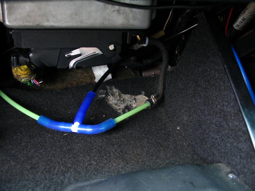

RS2 Coupe Publicado 12 de Abril del 2005 Denunciar Publicado 12 de Abril del 2005 (editado) Una repro buena serán 600 Euros En el Rs2 de serie debería soplar a 1,4 máximo. Y como 1,0 por el corte de inyección Mira para el reloj del turbo yo me compre uno por 50 Euros en www.demontweeks.co.uk que soplaba hasta 1,72 bares, como mi coche sopla más no me sirve y me he comprado otro hasta 2 bares. Así que te puedo vender el mío por 20 Euros lo malo es que tienes que comprarte el cable para conectar la señal de aire. Son otros 10 Euros pero en España no lo he encontrado y lo tuve que pedir a Inglaterra con lo que pagas una pasta de portes.. Necesitas un conector NPT de 1/8 de pulgada. El que tengo es VDO blanco de 52mm exactamente del mismo tamaño que los de la consala central. No hace falta que montes el reloj, por ejemplo lo puedes tener en la guantera para hacer pruebas ya que la centralita está justo detrás (donde se toma la señal de presión de aire) Aceite ideal para nuestro coche y para casi todos es Castrol RS 10W60 (es el mejor) sino el Mobil 1 5W50 también puede valer. Fijate en las pastillas de freno, verás que tienen dos números de serie, 1 de Audi en Pegatina y otro grabado. Empenzará por 9. Estas son las referencias de Porsche de las Pastillas, compralas en Porsche que son las mimas pero mucho más baratas. Si tienes los frenos originales (sin el kit oficial de modificación) deberías usar las del 968 CS delante y detrás te lo debería mirar pero me parece que son las del 964 turbo. No entiendo lo del amortiguador?? Saludos Editado 12 de Abril del 2005 por RS2 Coupe Responder

RS2 Coupe Publicado 12 de Abril del 2005 Denunciar Publicado 12 de Abril del 2005 (editado) Veamos, para uso de calle hay muy pocas pastillas que funcionen mejor que las Porsche, por silencio de uso y buen comportamiento. Me parece que son de la marca Textar o algo así. Las pastillas de otras marcas son buenas pero tienes que ver que compuesto quieres pero no te creas que son más baratas. Estas son las principales: Ferodo De aquí es bueno el compuesto de rally DS-2500 Pagid Son muy extremas (Carreras de Circuito) EBC (Las rojas) Pastillas de baja calidad para un RS2 no te lo recomendaría nunca. El coche pesa mucho. La señal para el turbo la puedes sacar del colector permo es mucho más comodo sacarla del tubo que va a la centralita para tomar valores. Pones una pieza en T en el tubo de aire para que vaya la salida a la centralita y otra al medidor. Luego ese tubo de aire lo enroscas en el medidor (en mi caso formato NPT 1/8 de pulgada) Estas roscas son muy parecidas a las que se usan para los neumáticos (para comprobar presión o hinchar) Mira la foto. Parte izquierda viene del motor, derecha va a la centralita y central al medidor de presión Mi turbo sopla más porque está reprogramada la centralita y con un muelle más agresivo hecho a medida de la programación. Lo bueno es que el de la repro ha conseguido que corra mucho más, que consuma menos y que el turbo se active más abajo que antes. A mi me cobró 600 Euros pero no se lo que cobra ahora. Lo malo es que sólo admite gasolina 98, con 95 la gasolina detonaría prematuramente si acelero a tope. Lo de la mariposa del acelerador nunca había oido ese problema, no se si te venderán el muelle suelto porque tiene pinta de estar cansado ya. Saludos PD Antes de hacer una repro se debe comprobar que el motor está perfecto. No pierde aire, buena compresión, etc... Editado 12 de Abril del 2005 por RS2 Coupe Responder
