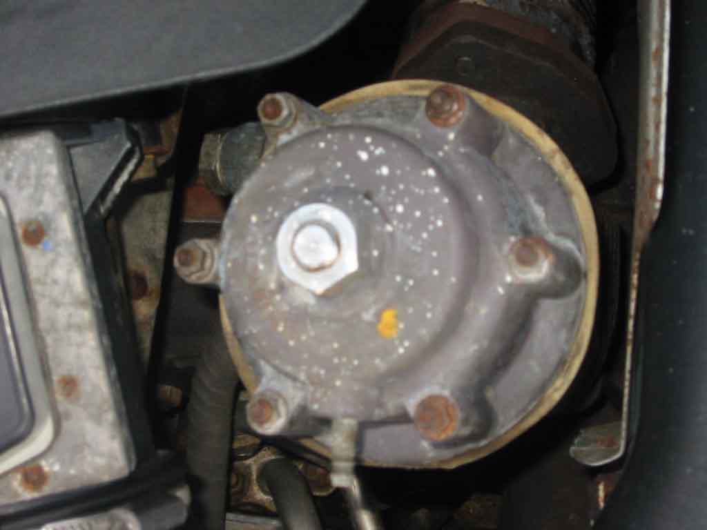

Encima de la wastegate hay una tapa con un agujero, seguro que le han metido un tornillo por ahí para precargar el muelle, es una chapuza , debería quitarlo y llevarlo al concesionario para que coloquen la wastegate en la posición original, seguro que tienen manuales.
Lo del amortiguador de gas me tienes que hacer una foto porque estoy perdido. Que yo sepa la mariposa del acelerador lleva un muelle normal y corriente pero alomejor te refieres a otra cosa.
Si tienes algo como lo de la foto, seguramente lo han llevado a SuperChips que es de lo peor. Para ver eso tienes que abrir la centralita y ver si los chips marcados en el link este son los originales http://www.unicomsystems.co.uk/Chipping01.htm
