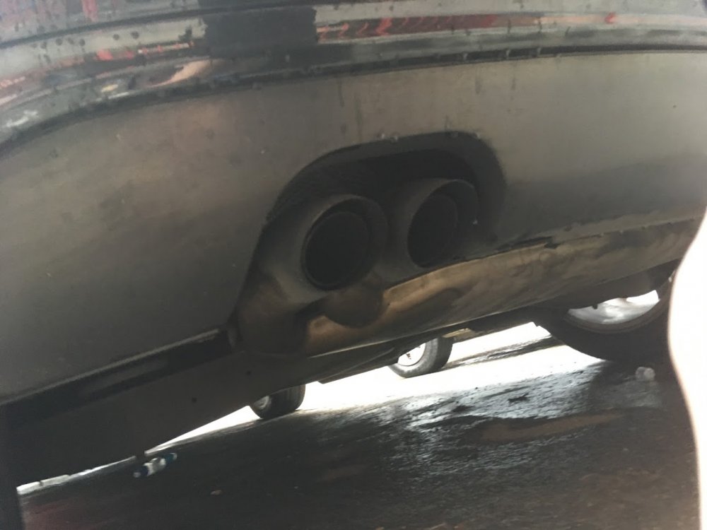

Shotta Publicado 15 de Junio del 2017 Denunciar Publicado 15 de Junio del 2017 Buenas yo acabo de recibir las colas de escape que recomendó Raúl, podéis comentar como sería el montaje. Supongo q habrá q quitar el embellecedor q trae oscuro y viene soldado? Habrá q recortar el escape que viene dentro para ponerlo recto, ya q apunta hacia abajo o ponemos las colas directamente? Gracias Responder
RaulCS Publicado 17 de Junio del 2017 Denunciar Publicado 17 de Junio del 2017 (editado) En 16/6/2017 a las 0:42, Shotta dijo: Buenas yo acabo de recibir las colas de escape que recomendó Raúl, podéis comentar como sería el montaje. Supongo q habrá q quitar el embellecedor q trae oscuro y viene soldado? Habrá q recortar el escape que viene dentro para ponerlo recto, ya q apunta hacia abajo o ponemos las colas directamente? Gracias Yo en mi caso, puse las colas directamente sobre las otras sin quitar ni poner nada. Edito: puedes ver las fotos en mi perfil y aunque parezca que apuntan hacia abajo luego quedan rectas en un 98% Editado 17 de Junio del 2017 por RaulCS Responder

Shotta Publicado 21 de Junio del 2017 Denunciar Publicado 21 de Junio del 2017 En 17/6/2017 a las 3:02, RaulCS dijo: Yo en mi caso, puse las colas directamente sobre las otras sin quitar ni poner nada. Edito: puedes ver las fotos en mi perfil y aunque parezca que apuntan hacia abajo luego quedan rectas en un 98% Raúl intentó ponerlas como tú me has dicho y no entran demasiado quedan un poco salidas para afuera. Por lo que entendi el escape lleva el escape en si, un embellecedor más ancho negro hacia abajo y los puse encima de ellos y entrar entran pero no lo bastante profundo a mi parecer aparte de quedar un poco sueltas con tocarlas un poco salen por lo que andando supongo que saldrán muy fácilmente. La única solución que veo es quitar el embellecedor negro y ponerlas encima con alguna soldadura pero claro lo mismo la itv no les hace mucha gracia. Un saludo Responder
RaulCS Publicado 21 de Junio del 2017 Denunciar Publicado 21 de Junio del 2017 hace 5 horas, Shotta dijo: Raúl intentó ponerlas como tú me has dicho y no entran demasiado quedan un poco salidas para afuera. Por lo que entendi el escape lleva el escape en si, un embellecedor más ancho negro hacia abajo y los puse encima de ellos y entrar entran pero no lo bastante profundo a mi parecer aparte de quedar un poco sueltas con tocarlas un poco salen por lo que andando supongo que saldrán muy fácilmente. La única solución que veo es quitar el embellecedor negro y ponerlas encima con alguna soldadura pero claro lo mismo la itv no les hace mucha gracia. Un saludo Ten en cuenta que tendrás que golpearlas con un martillo para dejarlas en el sitio que quieras pero créeme que entran hasta dentro dejando el embellecedor negro. Saludos. Responder
Shotta Publicado 23 de Junio del 2017 Denunciar Publicado 23 de Junio del 2017 ya monte las colas pero le tuve que quitar unas pestañas que llevaba dentro, le quite tres de 4 y así si entraron bien. La semana que viene le daré un par de puntos de soldadura. Estas son las pestañas, venían por dentro, quite tres y deje la de abajo a la derecha. Responder
