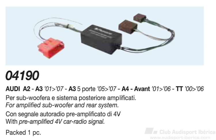

Necesitas un cable para que se escuche los altavoces traseros. Lo venden en Norauto, Aurgi, por internet... phonocar.
Si no me equivoco es este:
Un saludo.

Necesitarías un adaptador con interface como dice Álvaro, si no creo nunca te funcionaran los trasteros... Madre mía vas a llevar más música que spotify jajajaja y yo ando con las sd... Jajajaj
Saludos y tranquilo que ya veras que con eso funciona! Y lo de tu amigo, pues piensa que son misterios de los restyling... Jajaja
El problema de esas interface es que transforma dos conectores en uno,y mi radio necesita esos tres para encender,asique ese no valdría,en mi anterior radio, una alpine de gama alta con eso funcionaba a la perfección, pero con esta no...
