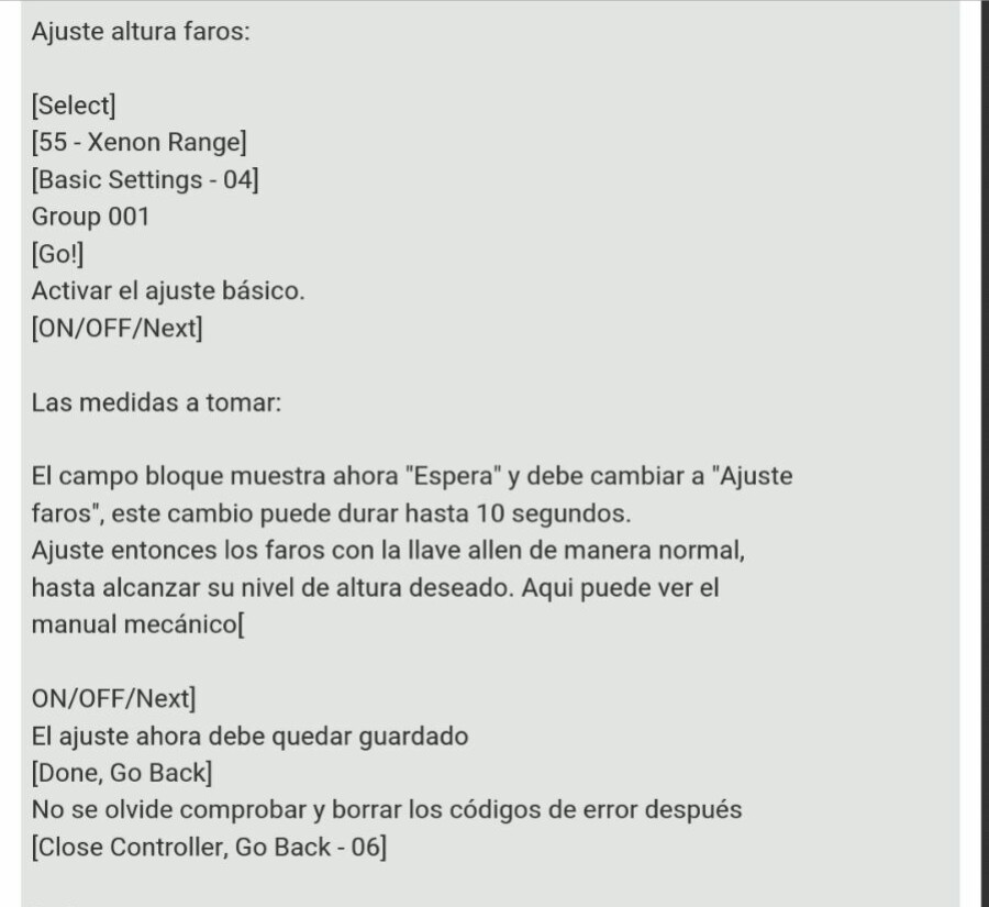

Zihan Publicado 14 de Marzo del 2016 Denunciar Publicado 14 de Marzo del 2016 En el módulo 55- xenon. Te paso pantallazo que me pasó BlusA5 rencientemente: Responder
Tineo Publicado 14 de Marzo del 2016 Denunciar Publicado 14 de Marzo del 2016 En cada faro tienes dos tornillos blancos para llave allen, uno por cada eje de ajuste. Si solo quieres levantarlo un poco mueve el tornillo del eje vertical, Lo suyo seria que en el taller con el regloscopio haría falta fijar el punto 0 el sistema de regulación con vagcom. Tineo pero con el vagcon donde hay que tocar? Enviado desde mi SM-G925F mediante Tapatalk En el módulo 55- xenon. Te paso pantallazo que me pasó BlusA5 rencientemente: _20160314_142907.JPG eso es, además, juraria que una vez realizado el proceso en la primera casilla indica el texto "Learned". Est quizas depende de la version de vagcom. Responder
