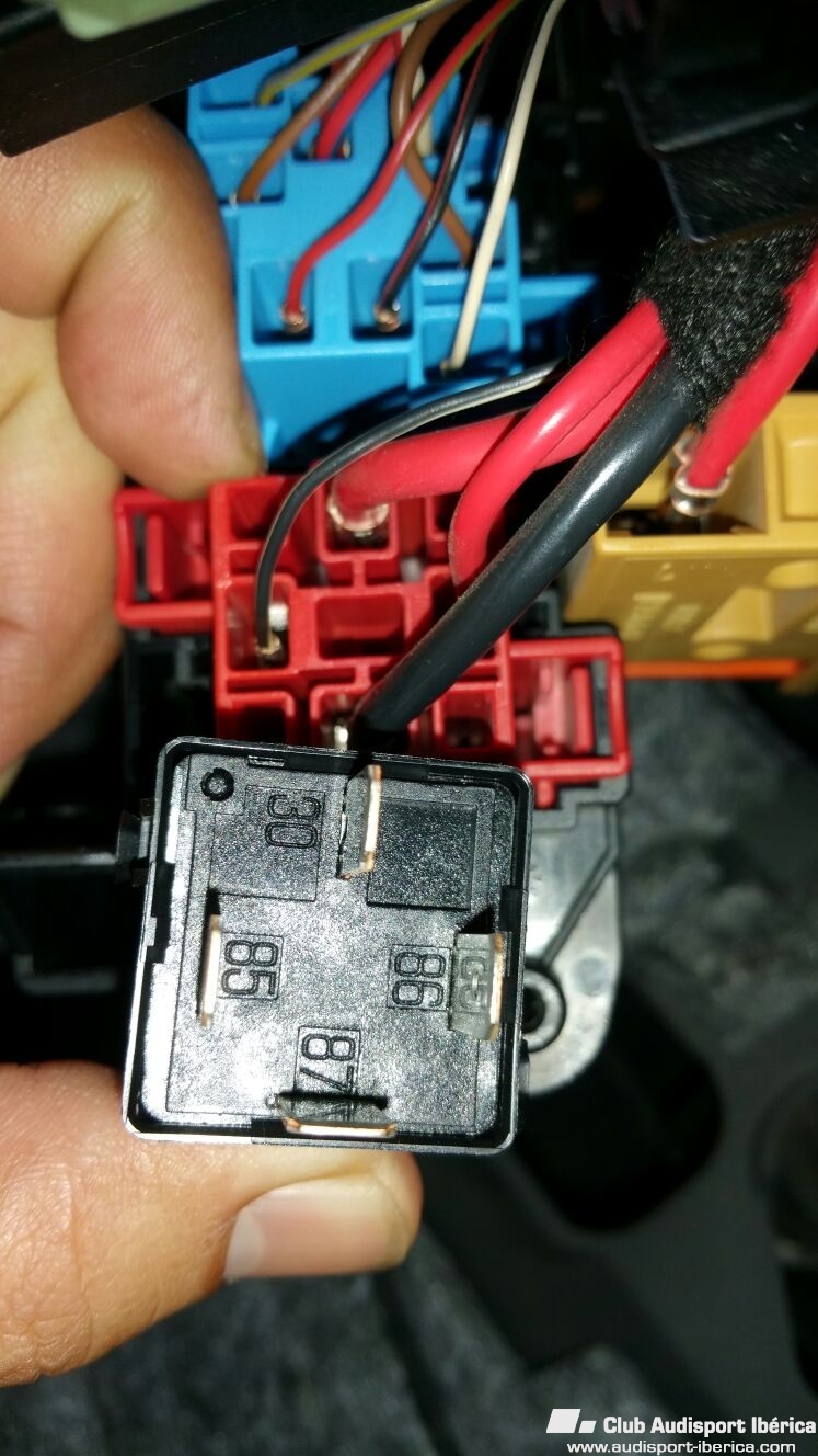

Tineo Publicado 14 de Marzo del 2016 Denunciar Compartir Publicado 14 de Marzo del 2016 (editado) Para comprobar un relé bastaria el voltaje de una pila en los terminales 85 y 86, debería sonar el clack de activación y dejando comunicados los bornes 30 y 87 Foto cortesía de luismegane , jejeje Editado 14 de Marzo del 2016 por Tineo Responder Enlace al comentario Compartir en otros sitios web More sharing options...
