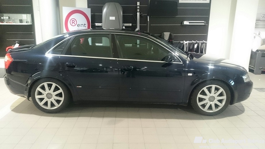

d-i-m-i-t-r-i Publicado 15 de Marzo del 2016 Denunciar Publicado 15 de Marzo del 2016 Hola chicos!! Os queria preguntar una cosa porque ultimamente me estoy rayando.. Resulta que me montaron amortiguadores S-Line (de un avant), platillos delanteros B5 y muelles Eibach ProKit -30mm. De alante ha quedado muy muy bien. Me encanta. Los platillos del B5 han hecho lo suyo. Pero de atras me parece que no ha bajado mucho. Reconozco mi culpa de no haberlo medido antes de montar la suspension... Porque en teoria, Eibach baja como "S-Line" o un poco mas no? Entonces por que el mio va tan alto? Todos los S-Line que veo por las calles van "cargados" de atras. Sé que de alante va muy bajo, pero es que de atras deberia ir como los S-Line al menos. Quiero decir que de atras no veo mucha diferencia. Como lo veis? O estoy flipando yo? Uno me ha dicho que en el suyo se asentaron en 9 meses. Los mios llevan un mes y algo.. Pongo fotos de antes y de despues. Antes: Y con la suspension montada: Responder

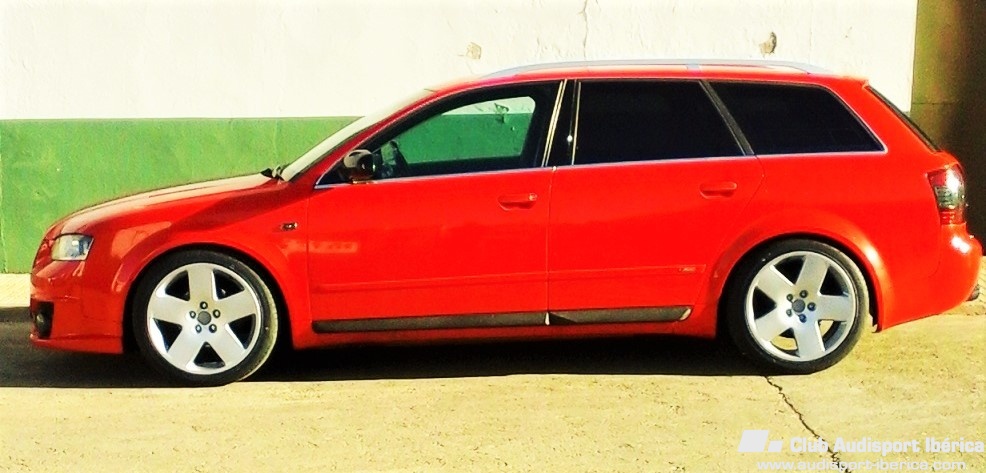

abril Publicado 15 de Marzo del 2016 Denunciar Publicado 15 de Marzo del 2016 (editado) Te pongo una foto de el mio con s-line y copelas b5, es un Avant que imagino que al pesar algo más puede ser que tambien baje algo, pero le veo parecido a el tuyo. Editado 15 de Marzo del 2016 por abril Responder

d-i-m-i-t-r-i Publicado 15 de Marzo del 2016 Autor Denunciar Publicado 15 de Marzo del 2016 (editado) Gracias por las fotos chicos!! Veo que algo pasa..... Los muelles de avant no son compatibles para berlina. Porque los muelles de audi vienen tarados para un peso que aunque parezca insignificante varia mucho una vez montado. consejo es que compres los traseros de eibach para berlina, te quedara mejor y te olvidas de estos lios. Pd.- no eres el primero que le pasa esto. Nooooooo... jejeje Llevo solo amortiguadores S-Line procedentes de un Avant (que en teoria son los mismos). Los muelles Eibach los compré para berlina 2.0 TDI (para el mio vamos). Porque ahi varia segun el motor, etc.. Asi que en teoria está todo correcto. Pero va a ser que no.. Algo falla.. Editado 15 de Marzo del 2016 por d-i-m-i-t-r-i Responder
Carlisu84 Publicado 15 de Marzo del 2016 Denunciar Publicado 15 de Marzo del 2016 Gracias por las fotos chicos!! Veo que algo pasa..... Los muelles de avant no son compatibles para berlina. Porque los muelles de audi vienen tarados para un peso que aunque parezca insignificante varia mucho una vez montado. consejo es que compres los traseros de eibach para berlina, te quedara mejor y te olvidas de estos lios. Pd.- no eres el primero que le pasa esto. Nooooooo... jejeje Llevo solo amortiguadores S-Line procedentes de un Avant (que en teoria son los mismos). Los muelles Eibach los compré para berlina 2.0 TDI (para el mio vamos). Porque ahi varia segun el motor, etc.. Asi que en teoria está todo correcto. Pero va a ser que no.. Algo falla.. ahh vale vale. pense que habías pillado muelles pro kit delanteros y sline traseros. entonces si, los amortiguadores son iguales tanto en berlina como en avant lo que creo que te paso es que te dieran mal los muelles traseros entonces.. Responder
d-i-m-i-t-r-i Publicado 16 de Marzo del 2016 Autor Denunciar Publicado 16 de Marzo del 2016 Gracias por las fotos chicos!! Veo que algo pasa..... Los muelles de avant no son compatibles para berlina. Porque los muelles de audi vienen tarados para un peso que aunque parezca insignificante varia mucho una vez montado. consejo es que compres los traseros de eibach para berlina, te quedara mejor y te olvidas de estos lios. Pd.- no eres el primero que le pasa esto. Nooooooo... jejeje Llevo solo amortiguadores S-Line procedentes de un Avant (que en teoria son los mismos). Los muelles Eibach los compré para berlina 2.0 TDI (para el mio vamos). Porque ahi varia segun el motor, etc.. Asi que en teoria está todo correcto. Pero va a ser que no.. Algo falla.. ahh vale vale. pense que habías pillado muelles pro kit delanteros y sline traseros. entonces si, los amortiguadores son iguales tanto en berlina como en avant lo que creo que te paso es que te dieran mal los muelles traseros entonces.. Los muelles en teoria son los correspondientes, segun la referencia Responder
d-i-m-i-t-r-i Publicado 16 de Marzo del 2016 Autor Denunciar Publicado 16 de Marzo del 2016 La referencia del kit es esta: E10-15-003-02-22 Y el kit que pillé tiene la misma referencia. Y si se puede fiar de esta pagina es el correcto: http://www.duw-tuner.de/Fahrwerk/Sportfedern/Eibach-Federn-Pro-Kit-E10-15-003-02-22-Audi-A4--8E--B6---B7-.html Es posible algun error al montarlos? Responder
d-i-m-i-t-r-i Publicado 16 de Marzo del 2016 Autor Denunciar Publicado 16 de Marzo del 2016 Acabo de medir un Avant s-line de un conocido. El mio va 2cm mas alto de atras.. Pff.... Responder
