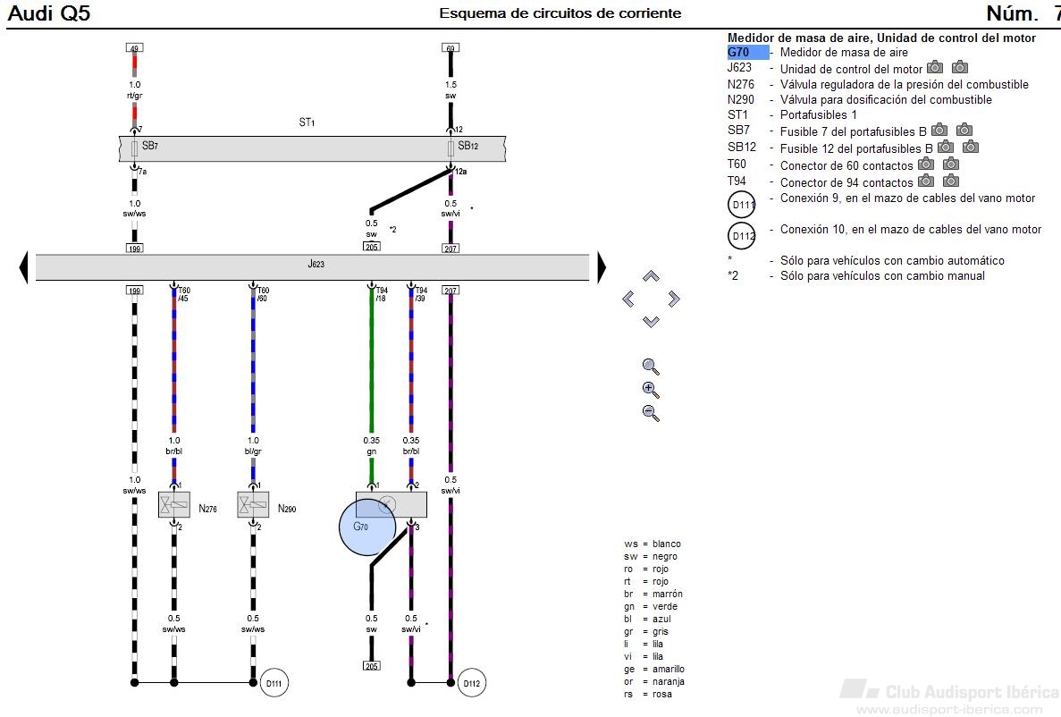

Sukosam Publicado 16 de Marzo del 2016 Denunciar Publicado 16 de Marzo del 2016 (editado) Hola a todos, pues eso, que haciendo una picia me cargué el conector de plástico que conecta los cables al caudalímetro. Un amiguete me fue a echar una mano y primero peló la conexión antes de mirar a ver la colocación correcta de los cables en el interior. Tengo un Audi Q5 Tdi 3.0 del 2009. El conector solo lleva tres cables, uno verde, uno marrón con azul y otro negro con lila. Si alguien me pudiera decir la numeración de los mismos en las pestañas numeradas se lo agradecería, puesto que he leído mucho sobre el tema pero no encuentro la combinación de los cables, salvo comprobación con un voltímetro. Editado 16 de Marzo del 2016 por Sukosam Responder

Sukosam Publicado 17 de Marzo del 2016 Autor Denunciar Publicado 17 de Marzo del 2016 Muchas gracias a todos, problema solucionado, perdonad mi ignorancia con el buscador, no sabía que se llamará pipon la pieza en sí. En cuanto saque un par de fotis al coche me vuelvo a presentar, que lo hice de manera escueta xq no mire otras presentaciones, gracias de nuevo, un saludo. Responder
Alexis Ponce Publicado 13 de Enero del 2022 Denunciar Publicado 13 de Enero del 2022 En 17/3/2016 a las 12:00, Sukosam dijo: Muchas gracias a todos, problema solucionado, perdonad mi ignorancia con el buscador, no sabía que se llamará pipon la pieza en sí. En cuanto saque un par de fotis al coche me vuelvo a presentar, que lo hice de manera escueta xq no mire otras presentaciones, gracias de nuevo, un saludo. Hola me puedes decir el orden no logro encontrar la informacion, muchas gracias Responder
