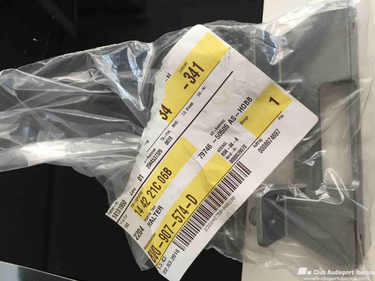

claisius Publicado 29 de Marzo del 2016 Autor Denunciar Publicado 29 de Marzo del 2016 (editado) Soporte radar Editado 29 de Marzo del 2016 por claisius Responder

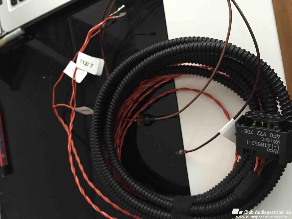

claisius Publicado 29 de Marzo del 2016 Autor Denunciar Publicado 29 de Marzo del 2016 cableado Responder

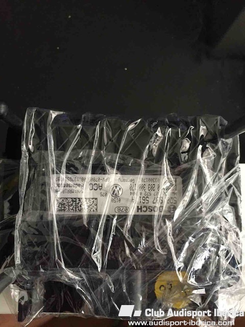

claisius Publicado 29 de Marzo del 2016 Autor Denunciar Publicado 29 de Marzo del 2016 Radar Responder
