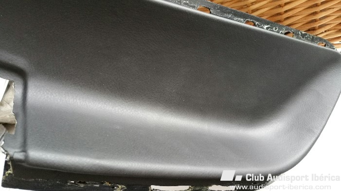

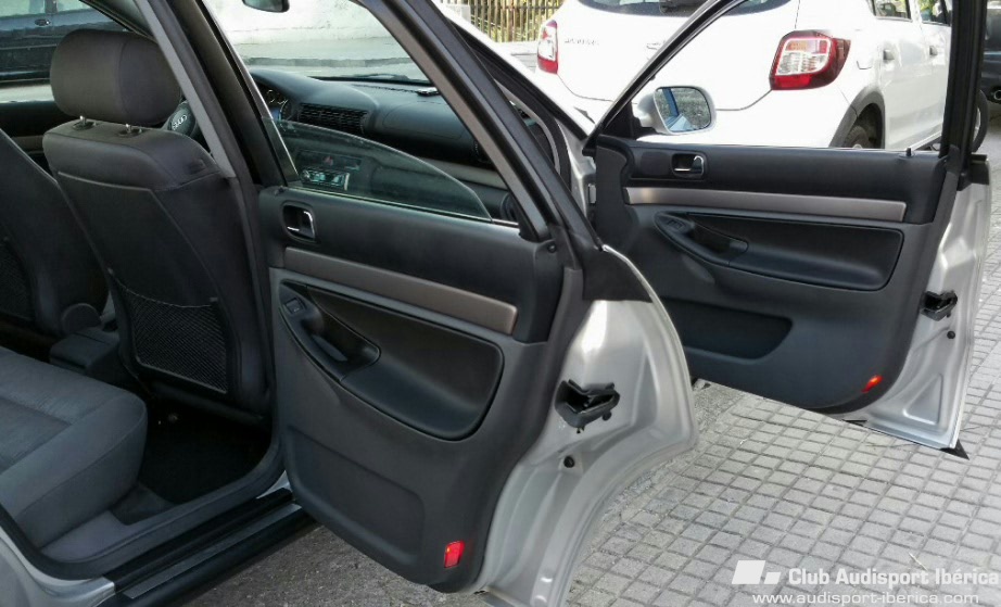

Gnomo Publicado 25 de Marzo del 2016 Autor Denunciar Publicado 25 de Marzo del 2016 (editado) El interior estaba muy cuidado, salvo por los paños de las puertas y la tela del techo que se esta empezando a descolgar. Los paños los tapice con polipiel negra muy flexible, según el tapicero que me la vendió se usa para los asientos de las motos. Y fue realmente fácil de adaptarla a la forma de la puerta. De paso como los asideros¿? De las puertas estaban rayados y eran grises, pues mano de pintura y ahora son negros... Editado 25 de Marzo del 2016 por Gnomo Responder
Mariolo Publicado 25 de Marzo del 2016 Denunciar Publicado 25 de Marzo del 2016 El resultado parece excepcional! sin arrugas en el tapizado.¿Con que tipo de pintura has pintado las agarraderas? yo en los otros paneles que tenía las pinté con spray mate y pintura mate, pero me gustaba algo mas satinado y con aspecto de plástico, había pensado en plastidip pero nose yo... Responder

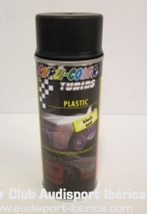

Gnomo Publicado 25 de Marzo del 2016 Autor Denunciar Publicado 25 de Marzo del 2016 (editado) Hola Mariolo. La verdad es q la polipiel esa me sorprendio por lo elastica q es. Use dos pinturas(una se me acabo en medio del proceso) y la que te recomiendo es esta de dupli-color tuning para plasticos. Yo use negro mate y el resultado a mi modo de ver es identico al resto de los plasticos q vienen en negro del coche. (Lije e imprimė antes) Editado 25 de Marzo del 2016 por Gnomo Responder
gxtreet Publicado 25 de Marzo del 2016 Denunciar Publicado 25 de Marzo del 2016 Muy bonito Gnomo tienes el a4. Yo también le e pintado las manillas pero en negro brillo y despues un barniz bicapa para que aguante al uso. A seguir maqueandolo, un saludo Responder

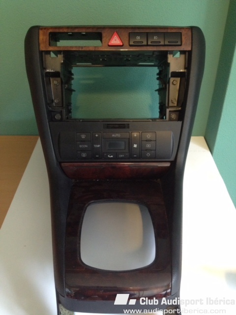

Gnomo Publicado 27 de Marzo del 2016 Autor Denunciar Publicado 27 de Marzo del 2016 Muy bonito Gnomo tienes el a4. Yo también le e pintado las manillas pero en negro brillo y despues un barniz bicapa para que aguante al uso. A seguir maqueandolo, un saludo Gracias gxtreet Hoy os presento el mueble 2DIN comprado por ebay a un italiano... Responder
MIGUELSPORT Publicado 27 de Marzo del 2016 Denunciar Publicado 27 de Marzo del 2016 Enhorabuena,lo tienes muy cuidado,por cierto cuanto te ha costado el mueble Gracias Responder
Gnomo Publicado 28 de Marzo del 2016 Autor Denunciar Publicado 28 de Marzo del 2016 (editado) Hola Miguelsport, graciass. Ell mueble me costo 340. Gane una puja por eBay y la verdad es que estaba en perfecto estado. Estuve detrás de uno como 4 meses, porque comprar las piezas sueltas (mueble, cenicero, clima...) era prohibitivo. A ver si un día de esta semana subo una foto de como quedo en el coche después de vinilarle en negro mate ese acabado carey. Editado 28 de Marzo del 2016 por Gnomo Responder

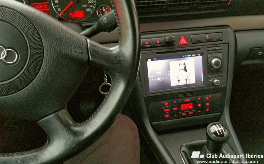

Gnomo Publicado 29 de Marzo del 2016 Autor Denunciar Publicado 29 de Marzo del 2016 Ahi va una del mueble montado... Responder
Gnomo Publicado 29 de Marzo del 2016 Autor Denunciar Publicado 29 de Marzo del 2016 Muy bonito! Gracias VIX Responder
IN audi TO Publicado 29 de Marzo del 2016 Denunciar Publicado 29 de Marzo del 2016 Muy chulo, cuentanos cosas del Android que llevas, tiene buena pinta. UN SALUDO AAAAAAAAADIOS Responder
ruuslan06 Publicado 29 de Marzo del 2016 Denunciar Publicado 29 de Marzo del 2016 En que precio esta esa Android? Responder
Gnomo Publicado 29 de Marzo del 2016 Autor Denunciar Publicado 29 de Marzo del 2016 (editado) En que precio esta esa Android?hola ruuslan06. El precio te lo comente aquihttp://www.audisport-iberica.com/foro/topic/134551-consola-doble-din/page-5 Se ve que lo rebajaron, le actualizaron el software, y ahora según pone es de 4 núcleos. La mía lleva android 4.2 (por ahora no encontré ninguna app que no sea compatible, y tiene dos núcleos. Mas que de sobra para el uso que se le pueda dar a un Autoradio, yo no note ningún cuelgue o ralentización. La pantalla es capacitiva, vamos como la de los móviles de hoy en día. Los acabados son de muy buena calidad, plásticos, pulsación de las teclas, ruedas. Y quizás lo que mas me sorprendió es la calidad de sonido que saca. Creia que este seria el aspecto del que mas iba a cojear pero para nada. Con el equipo que me venia el coche, un pioneer si no recuerdo mal, estaba pensando en cambiarle los altavoces. Por el sonido tan pobre que sacaba, pero para nada era problema de los altavoces. Fue cambiar la fuente y dejar de mirar medidas de altavoces Como veis yo estoy contentísimo con el 2Din este. Si tenéis alguna duda o queréis que os enseñe algo de su funcionamiento. Aquí estoy Pd gracias In audi to Editado 29 de Marzo del 2016 por Gnomo Responder
