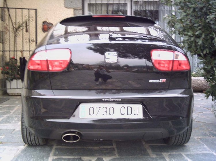

Judas All Publicado 1 de Abril del 2005 Denunciar Publicado 1 de Abril del 2005 c*** Oscar.... Eso me pasa por ponerme a hacer fotitos mientras escribo el post jejeje. Se ha adelantado mientras escribia el mio amiguetes pero como veis dice lo mismo del banco..... Vosotros fliparos con los resultados pero ya lo sabeis, el coche se prueba cuando esta calentito, nada de refrigerar y buscar condiciones optimas, LOS RESULTADOS ESTAN FALSEADOS. Responder

otto69 Publicado 1 de Abril del 2005 Denunciar Publicado 1 de Abril del 2005 (editado) Ufff!!!!! que poca simetria tiene ese SEAT MAKINERO de culo, no me gusta nada. Que jodio el Judas este. Muy buena la matricula: Compi Dame Jacos!!!!!! Editado 1 de Abril del 2005 por otto69 Responder
Judas All Publicado 1 de Abril del 2005 Denunciar Publicado 1 de Abril del 2005 Cuando quieras te dejo ver esa simetria jajaja, lo malo es que no veras que por delante es perfectamente simetrico B) . SEAT MAKINERO..... juassssss me han pasado unas bromas de hace tiempo y una de ellas es de un "seat makinero" : pastillero incorporado, compartimentos para el bate de beisbol y el chandal, altavoces enfocados al exterior para atronar a los vecinos rejuasssssssssssssssssssssssssssssss. Responder
otto69 Publicado 1 de Abril del 2005 Denunciar Publicado 1 de Abril del 2005 jajajajaja, para molar. Aunque a ti te pega cualquiera de los 2 ANUNCIOS. Responder
