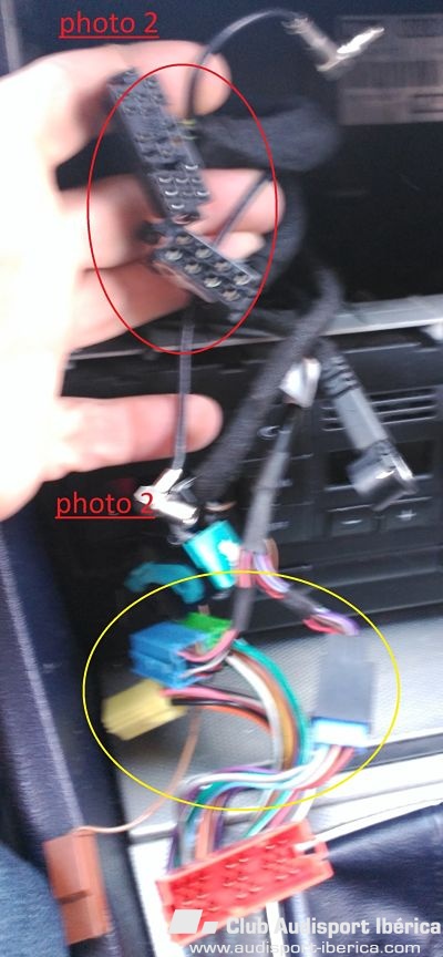

hola hoy me a llegado el cable nuevo para la radio y veo que solopuedo conectar dos conectoreslo que he marccado de color rojo el tercero es diferente lo he marcado de color amarillo
Bueno radio montada y casi totalmente funcional. Falta meter el cable de antena y la antena diversity, pues son conectores diferentes.
Alguien sabría del adaptador necesario?

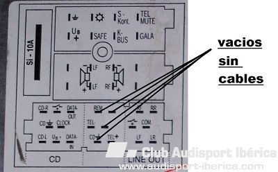

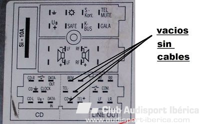

Se me habia olvidado. en los conectores del coche me he fijado que hay algo que falla. lo pongo en la foto que una imagen vale mas que mil palabras.
por donde le llegan los datos al rns-d de los mandos del volante ?
