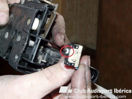

Alonzo M. Publicado 28 de Marzo del 2016 Denunciar Compartir Publicado 28 de Marzo del 2016 Hola amigo, por cierto, aprovecha que no tienes las molduras del portón trasero y en la cerradura quita un pequeño empaque o plástico rojo que cubre el botón del interruptor que enciende las luces del la cajuela del coche, ese plástico con el tiempo se endurece y hace que el botón no salga y no se encienda la luz del maletero, por eso nace ese problema y termina mas de uno comprando cerradura, ya lo e hecho a tres coche de la familia que usan la misma cerradura y con eso lo e solucionado. Saludos. Responder Enlace al comentario Compartir en otros sitios web More sharing options...
Slotito Publicado 28 de Marzo del 2016 Autor Denunciar Compartir Publicado 28 de Marzo del 2016 Gracias, Alonzo. Daré un vistazo a ver de qué plástico se trata. Me puedes orientar dónde se encuentra más o menos? Muchas gracias y saludos. Responder Enlace al comentario Compartir en otros sitios web More sharing options...
Alonzo M. Publicado 29 de Marzo del 2016 Denunciar Compartir Publicado 29 de Marzo del 2016 En la foto el cerradura y el interruptor no son de A3 pero si se parecen, solo que en el A3 el empaque que cubre el botón que en este caso es blanco, en tu coche es rojo, lo puedes ver mirando hacia el interior de la cerradura y con unas pinzas o tijeras pequeñas lo puede cortar quitándolo alrededor del botón, después le das unas aplicadas de limpia contacto para quitar impurezas. Responder Enlace al comentario Compartir en otros sitios web More sharing options...
Slotito Publicado 29 de Marzo del 2016 Autor Denunciar Compartir Publicado 29 de Marzo del 2016 Muchas gracias.. a ver si consigo localizarlo. Responder Enlace al comentario Compartir en otros sitios web More sharing options...
