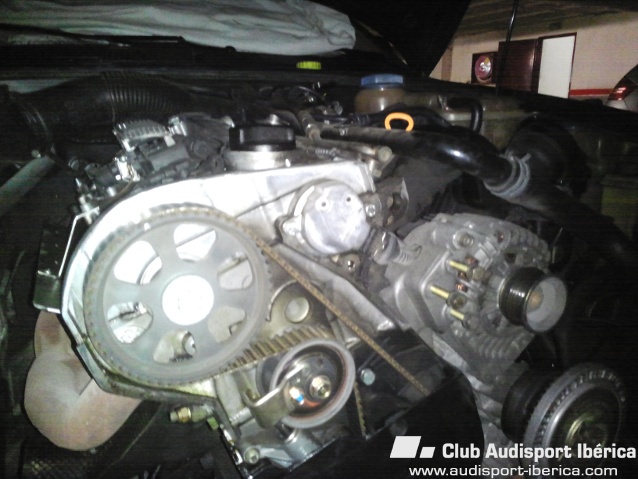

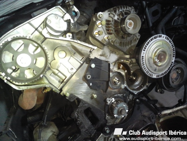

chuanxo Publicado 25 de Marzo del 2016 Autor Denunciar Publicado 25 de Marzo del 2016 Otra... Responder

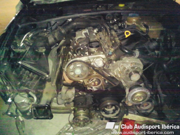

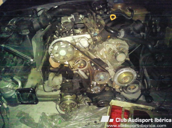

chuanxo Publicado 25 de Marzo del 2016 Autor Denunciar Publicado 25 de Marzo del 2016 Otra mas... ( hice cinco ) Responder

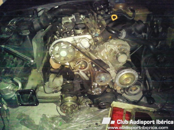

chuanxo Publicado 25 de Marzo del 2016 Autor Denunciar Publicado 25 de Marzo del 2016 Y finalmente, la quinta... Un buen cristo y algo impensable a no ser por toda la información previa que existe en este foro... Responder
chuanxo Publicado 25 de Marzo del 2016 Autor Denunciar Publicado 25 de Marzo del 2016 Ya puedo decir que el trabajo está casi acabado... solo me quedan los tornillitos del pasaruedas por poner para ajustar el parachoques. Pero mañana descanso de coche. Lo arranque y parece que va bien, tiene como ese sonido fino que da la puesta a punto a todas las maquinas. Espero que todo este como parece, que no de problemas y que dure hasta el proximo cambio. Saludos. Responder
chuanxo Publicado 25 de Marzo del 2016 Autor Denunciar Publicado 25 de Marzo del 2016 Se me olvidaba... A la lista de herramientas que hice en un comentario anterior, habría que añadir una segunda dinamométrica, si se quiere pretensar el tensor del AACC a los 25nm reglamentarios y a la vez apretar sus pernos a 20nm simultaneamente, tal como indica el elsa. Saludos. Responder
chuanxo Publicado 27 de Marzo del 2016 Autor Denunciar Publicado 27 de Marzo del 2016 (editado) Dos cosas más: Al apretar los tres tornillos de la polea de bomba del agua la correita dentada que mueve esta polea y la polea de la dirección asistida se irá tensando. El elsa recomienda apretar los tornillos e ir girando la bomba durante el apriete. Para ello basta con ir moviendo el engranaje del de la polea del cigüeñal. Este siempre y durante el calado previo para poner la correa de la distribución se mueve en sentido horario. Finalmente comentar que al volver a poner los manguitos superior e inferior del radiador no basta con poner sus clips. Hay que asegurarse de que estan bien fijos tirando de los manguitos aplicando cierta fuerza. Pudiera parecer que estan bien cogidos con sus clips, pero sin estarlo. Saludos. Aprovecho para poner la referencia del kit:(Me decante por Contitech por comentarios de calidad y porque mucha gente opina que son las menos ruidosas) Distribución: Contitech CT919K4 Trae todo: correa, rodillo tensor, tensor y rodete de este.104 euros en Mister Auto Bomba: en mi caso la Airtex 1599, pero si alguien la quiere con palas de bronce, que busque otra. 32 euros en Oscaro Tensor AACC: lo pedi INA pero me llego otra marca conocida DAYCO. Unos 32 euros, creo. Tensor Poli-V: INA 64 euros Correas Poli-V y auxiliares: - Contitech 4PK855 , Contitech SPK1300, Contitech trapezoidal 11,0x528 Todas juntas valen 20 euros, en Oscaro. Y creo que ya esta todo. Saludos. Editado 27 de Marzo del 2016 por chuanxo Responder
