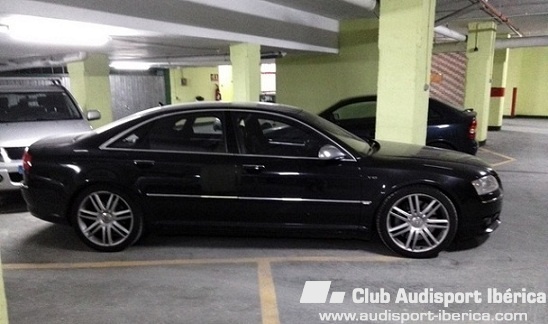

R10 Publicado 24 de Marzo del 2016 Denunciar Publicado 24 de Marzo del 2016 (editado) Muy buenas a todos. Desde hace unas semanas soy el afortunado propietario de un A8 del 2007. Se lo compré a un amigo, que lo quitaba por imperativo familiar y, después de haber estado perdidamente enamorado de este coche desde que salió a la venta, he tenido la suerte de poder comprarlo justo en el color en el que me gustaba y con todas las opciones posibles. Lo he llevado a dar un repaso general, cambiar todos los líquidos, aceites, bujías, filtros, silenblocs etc y a hacer una revisión a fondo y en breve lo llevaré a dar un mano de pintura en el color original. Ya se que estoy completamente loco, que es una estupidez lo que he hecho etc etc. Me lo recuerdan a diario, pero tanto mi mujer como yo compartimos esta pasión y nunca nos habíamos dado un capricho. Nunca hemos tenido vacaciones y por obligaciones familiares no tenemos ni medio minuto libre, asi que nuestras vacaciones, que nunca hemos tenido, las cenas de las que nunca hemos podido disfrutar, las escapadas con amigos que nunca hemos podido tener, están ahora aparcadas en el garage una al lado de la otra y francamente me importa un pimiento lo que opinen los demás al respecto. Para mi desgracia, estoy completamente perdido con el tema del MMI y el navegador. Según creo, despues de haber leido todos post que he encontrado en este foro, en foros americanos, ver tutoriales por youtube etc parece ser que mi versión de software es antigua y no puedo conectar un teléfono por bluetooth, ya que el original desapareció hace mucho. Tampoco puedo acceder a las instrucciones, porque no tiene el CD, ni puedo acceder al navegador porque no hay DVD en el cargador trasero. Y como colofon, tampoco tiene el manual de instrucciones. He llamado al concesionario de Audi para poder al menos comprar el manual de instrucciones y el CD de "a bordo" Quedaron en ponerse en contacto conmigo, pero todavía estoy esperando a que se dignen en llamarme. Esa es una de las muchas razones por las que dejé de ser cliente de ellos con el A6. Podria alguien por favor indicarme como he de hacer para actualizar el MMI y poder tener el navegador funcionando? Y si es posible, indicarme donde puedo adquirir el manual de instrucciones sin tener que esperar a que los eficaces servicios de la Audi local me avisen cuando el coche sea clásico. Si la pregunta no debe ir aqui pido disculpas. Si alguien dispone de ello no me importa pagar lo que sea para poder tenerlo en orden de marcha. Adjunto una foto de la version .... y una del coche. Haré mas en cuanto esté en el estado que se merece. Editado 24 de Marzo del 2016 por R10 Responder

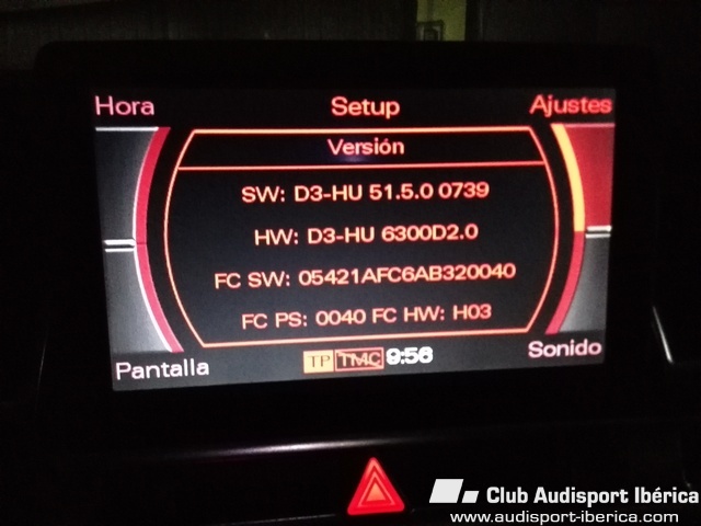

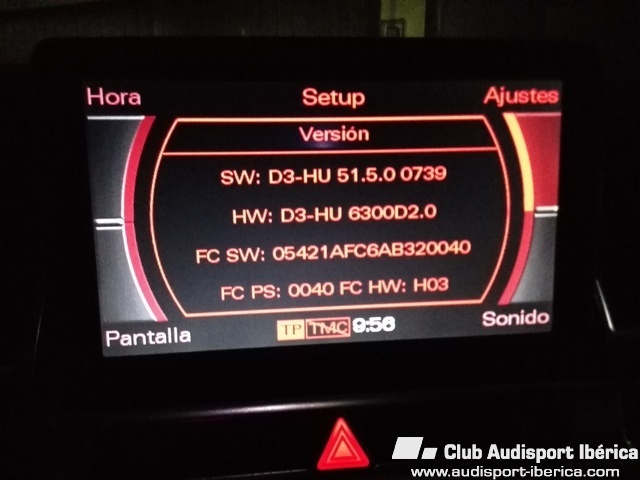

javiervcia Publicado 27 de Marzo del 2016 Denunciar Publicado 27 de Marzo del 2016 Bienvenido R10 Yo tengo mi bestia negra desde hace unos meses y no puedo estar más contento. Empecé comprando el coche. ..un A8 D3 de finales de 2002 gasolina 4.2 V8.....nada que ver con mi anterior 320 cdi....ni mi anterior anterior....270 cdi Es un coche que cada día disfruto más. ..ahora. ..a unos meses vista le he puesto glp...le he actualizado el frontal. ..lo he afinado de motor y tan solo me queda meterme con la centralita del keyless que no va pero que ya le he tomado la medida y con ayuda de gente del foro espero tener operativa en unas semanas. Al lío. .. Tienes la versión 5150...es de las últimas y pienso que no vas a ganar nada actualizando a 5570 que es más última Para actualizar necesitas si o si el cargador de cds original. ..ya que desde el cargador es desde donde puedes cargar el último software Tienes al amigo juan vigo que esta intentando substituir el teléfono original por uno con Bluetooth y no salía caro. .a ver si aparece por aquí y te cuenta Felicidades por tu adquisición Saludos Enviado desde mi SM-G920F mediante Tapatalk Responder
R10 Publicado 27 de Marzo del 2016 Autor Denunciar Publicado 27 de Marzo del 2016 Un millon de gracias por tu respuesta. Te lo agradezco muchisimo. Me quito entonces de en medio el asunto de la actualización. Si es de las ultimas, deduzco que lo que no tengo habilitado es el bluetooth, asi que habrá que comprar el cable y el vag COM y empezar a investigar para habilitarlo. A ver si hay suerte y juan vigo pede comentar algo al respecto del bluetooth. Nuevamente mil gracias por tu tiempo. Responder
javiervcia Publicado 28 de Marzo del 2016 Denunciar Publicado 28 de Marzo del 2016 No las merecen. ..aquí hay mucha y muy buena gente que me ha ayudado mucho. ..en mi que mi experiencia pueda servirte. ..por mi parte encantado Habla con juanvidalvigo que esta en tu misma situación y te podrá orientar mejor. ..me lo comento el otro día por teléfono pero yo tengo el sistema original funcionando con una tarjeta diferente y no me interesa cambiar Saludos Enviado desde mi SM-G920F mediante Tapatalk Responder
coyotenegro Publicado 28 de Marzo del 2016 Denunciar Publicado 28 de Marzo del 2016 (editado) Creo que la 5570 es necesaria para el navegador actualizado a las últimas versiones, mira en el foro de car audio/navegadores en mmi2g que es el modelo que llevan los A8 de esa versión. Editado 28 de Marzo del 2016 por coyotenegro Responder
R10 Publicado 29 de Marzo del 2016 Autor Denunciar Publicado 29 de Marzo del 2016 Creo que la 5570 es necesaria para el navegador actualizado a las últimas versiones, mira en el foro de car audio/navegadores en mmi2g que es el modelo que llevan los A8 de esa versión. Muchisimas gracias Responder
